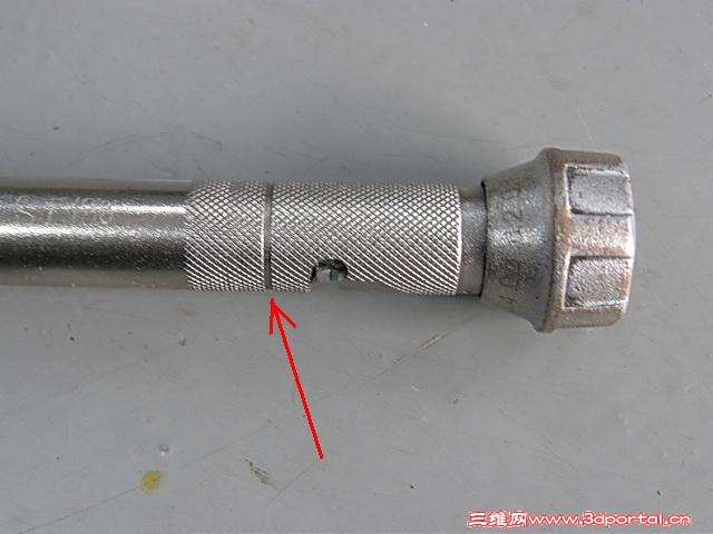

工作中用到力矩扳手,按照说明书,手握的位置应该在下图红色箭头所指的刻度线处,但有人在使用时,为了方便,将手握部位向回转中心靠近,这样可以少移动距离,也不知道是否可以,按理说,力矩=力×距离,手握部位靠近中心,使用的力会比在刻度线处的力大,总之,力与距离的乘积不变。
6 z/ V1 R; A+ k- ]0 E不知上述理解是否正确,如果正确的话,不知道为何扳手说明书上还规定手握部位呢?
, t% z7 \6 ^, M6 Y5 s! K+ `8 _% ?9 E请大家一起来讨论一下。

和手的握持位置关系不大,超过设定的扭矩值时会打滑。

扭矩扳手上的握部位线,是推荐位置,在这里握手柄较省力,且有滚花便于握紧。如握其他部位,也不是不可以,只是握得短了得用力大些,总的N•m数不变,到了预定值就打滑。

谢谢高老师和2楼的朋友,你们都说超过相应的力矩就会打滑,可是在使用时,到了力矩扳手会“喀哒”响一声,如果用力过大或操作过快,响了以后,由于惯性可能不能马上停下来,这样就可能造成力矩超出。

操作时为了避免过载,一般接近时不能用猛烈的或冲击的力进行施力,个人认为可能是由于工作部位的反应灵敏度问题,另外还会影响被紧固件结合部位的摩擦情况,更容易致使紧固力矩偏差。我们操作时一般都会响后,再验证一下子。

 楼主| 发表于 2013-12-15 22:47:00 | 显示全部楼层 来自: 中国浙江宁波
daji 发表于 2013-12-15 10:41 static/image/common/back.gif
. g6 k9 g) m0 h1 g( V; {操作时为了避免过载,一般接近时不能用猛烈的或冲击的力进行施力,个人认为可能是由于工作部位的反应灵敏度 ...
$ u3 l8 K+ N8 }* J# v5 M0 p8 w
我们操作时,每个螺丝都要扳到响,不然怎么知道扳到力矩了啊

+ y6 a  w2 `+ k0 |- E支持,就是这个说法!!!
