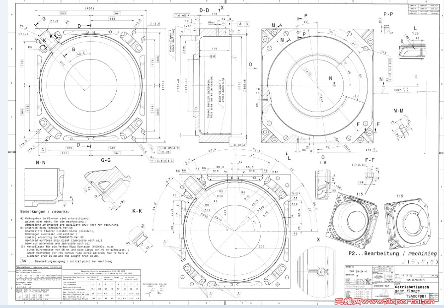

[讨论] 刚刚开始学做了个,请这个高手指点下 加了图
发表于 2013-12-15 22:57:22 | 显示全部楼层 |阅读模式 来自: 中国河北邢台

最好贴个图,直观一点!
发表于 2013-12-16 21:29:47 | 显示全部楼层 来自: 中国上海
贴个图上去很难吗,无图基本上直接无视
发表于 2013-12-17 15:09:09 | 显示全部楼层 来自: 中国台湾
先開鑄造模~* ]' R, D6 b1 N7 W& E
有要求的尺寸再動NC加工
发表于 2013-12-17 21:14:09 | 显示全部楼层 来自: 中国上海
你的方法只能说是练手,实际加工几乎不可能,伤刀不说精度一定不好
 楼主| 发表于 2013-12-18 14:54:59 | 显示全部楼层 来自: 中国上海
GOTO2 发表于 2013-12-17 21:14 static/image/common/back.gif
7 [: z! F& E# g! F$ |( R" F  [你的方法只能说是练手,实际加工几乎不可能,伤刀不说精度一定不好
7 W; w. K  x. O2 u7 t" H' {( ?% w
那你有更好的方法吗?  能说说吗?

发表于 2013-12-18 20:51:39 | 显示全部楼层 来自: 中国上海
xll0606 发表于 2013-12-18 14:54 static/image/common/back.gif
+ H% V0 \; j0 [6 x. M那你有更好的方法吗?  能说说吗?
0 q. H0 F# x, R% S& {$ s: c( C
看你这个是压铸成型的还是完全掏出来的,如果是压铸成型的建议用8MM的铣刀,你本来就R5的圆弧还用10MM铣刀,震刀不说力度的方向会突然改变,圆弧的精度和光洁度都不合格,15的深度可以一刀到底,要求高就XY分层精加工,如果是型材掏出来的话另外选择策略,现在你做这个中间也会有残留
 楼主| 发表于 2013-12-19 17:44:57 来自手机 | 显示全部楼层 来自: 中国上海
GOTO2 发表于 2013-12-18 20:51
9 \! P# V* R% |0 a; j# q4 \0 U  \5 l看你这个是压铸成型的还是完全掏出来的,如果是压铸成型的建议用8MM的铣刀,你本来就R5的圆弧还用10MM铣刀 ...
" s# g; o: S) W
是完全掏出来的,是个的波纹铣刀一点都不震刀用的是螺旋渐降下刀
 楼主| 发表于 2013-12-19 18:01:49 来自手机 | 显示全部楼层 来自: 中国上海
& C- d8 u& Q( f* S& G! f看你这个是压铸成型的还是完全掏出来的,如果是压铸成型的建议用8MM的铣刀,你本来就R5的圆弧还用10MM铣刀 ...
) R- }3 u, b5 P- R/ L
是完全掏出来的,是个的波纹铣刀一点都不震刀用的是螺旋渐降下刀,f1000转速2300
