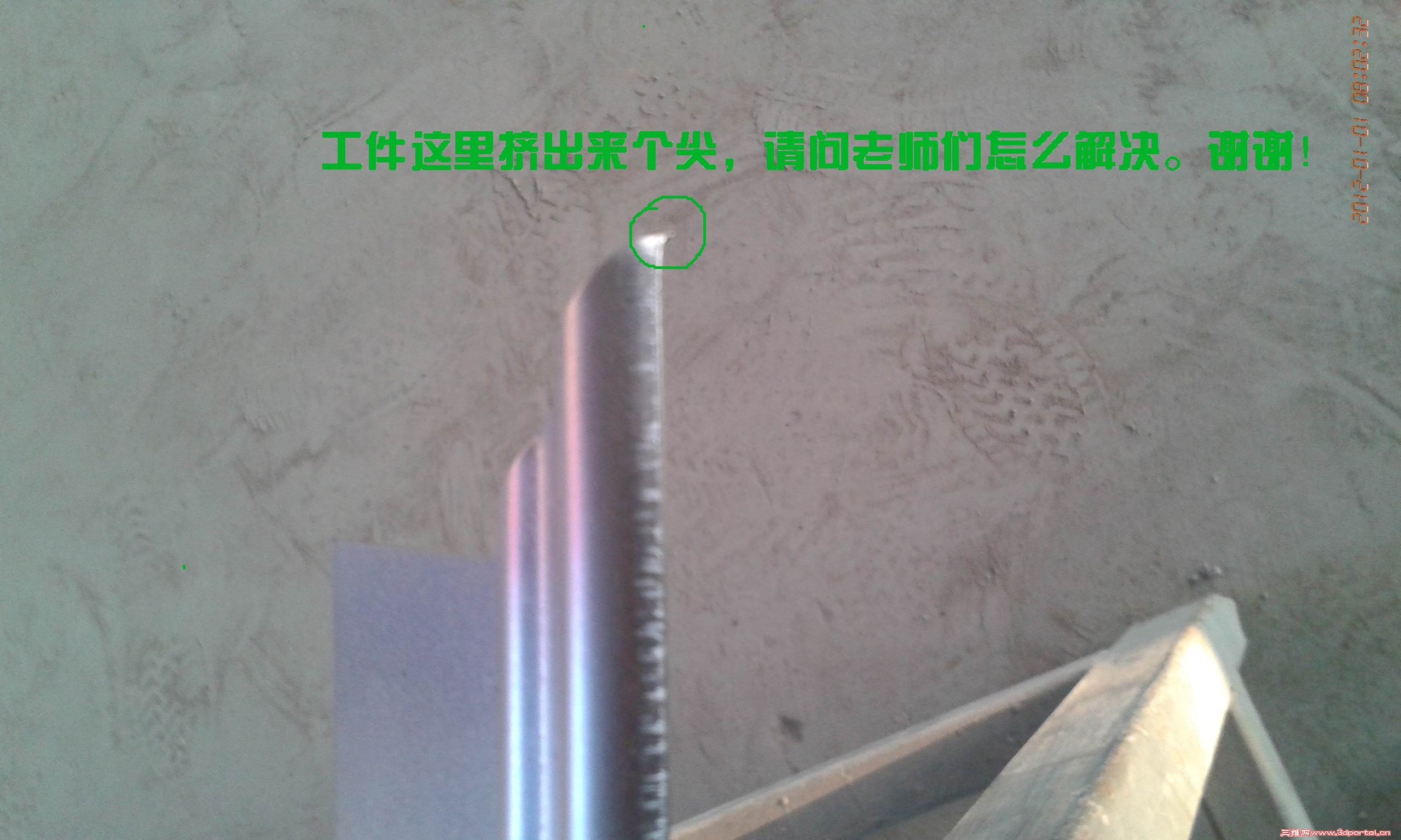

[已解决] 冲件挤出个尖,请老师们帮忙看一下,怎么解决,谢谢!

发表于 2013-12-16 12:25:05 | 显示全部楼层
你所需要的兼“尖”在工件上起什么作用?如果没有什么作用就可以不要。
 楼主| 发表于 2013-12-16 15:20:32 | 显示全部楼层
tangcarlos3d 发表于 2013-12-16 12:25 static/image/common/back.gif! j) N" J# t: N# }
, A9 C: x& q# g+ Y, y您好,是不要那个尖,但冲裁时出了个尖,想请教如何不出这个尖。谢谢!
发表于 2013-12-16 16:00:24 | 显示全部楼层
本帖最后由 tangcarlos3d 于 2013-12-16 17:18 编辑 + N3 k* {) P3 v7 a; i& L2 r
zzzm 发表于 2013-12-16 15:20 static/image/common/back.gif1 r' R( w4 L& ?. Y5 M, M
0 U/ n5 w; E7 V" y0 o* E边上加一个导向边,把圆弧挤住(间隙比料厚0.05~0.1倍即可。)5 d( Z( `3 v8 ~( R" U
) @  T+ ?: h* a1 E8 Y& R8 N- J
如果不愿意改凹模,也可以用成型凸模和成型压料板,使材料不外移。

 楼主| 发表于 2013-12-16 18:37:33 | 显示全部楼层
tangcarlos3d 发表于 2013-12-16 16:00 static/image/common/back.gif) Z* @" e3 a- a
+ j1 u2 V/ t6 p  }
* a& }; e% F2 m  q5 S如果不愿意改凹模,也可以用成型凸模和 ...
1 s2 f% G, h' C% e
谢谢您!我现在用的就是成型凸模和成型压料板,您说的边上加一个导向边,把圆弧挤住(间隙比料厚0.05~0.1倍即可。)我看可行。衷心的谢谢您!今后少不了麻烦您,谢谢您!* X$ K8 p% m/ H, p
发表于 2013-12-16 19:33:01 | 显示全部楼层
) Y6 I! \0 }0 K# I
zzzm 发表于 2013-12-16 18:37 static/image/common/back.gif
! {* [, _4 d$ s谢谢您!我现在用的就是成型凸模和成型压料板,您说的边上加一个导向边,把圆弧挤住(间隙比料厚0.05~0.1 ...
8 [) x+ n( |' C0 I' I6 q$ g* n9 l9 H
# B, X, p) \7 L2 Z$ N1 k/ @加挡板不如把压料板的边缘往下延长2毫米、凹模边降2毫米效果好。也就是先将变形的尖角处挤住再冲切。这样的效果估计要好一些。

发表于 2013-12-17 12:39:38 | 显示全部楼层
加挡板不如把压料板的边缘往下沿长2毫米
 楼主| 发表于 2013-12-17 21:30:35 | 显示全部楼层
tangcarlos3d 发表于 2013-12-16 19:33 static/image/common/back.gif; E1 Y& w9 ^1 _8 v
加挡板不如把压料板的边缘往下沿长2毫米、凹模边降2毫米效果好。也就是先将变形的尖角处挤住再冲切。这样 ...
  d  ~, h% W' j- T+ n+ S
谢谢!非常感谢!我试一下。

发表于 2014-3-9 13:50:48 | 显示全部楼层
其实这里不是被切断的,是被拉断的!
