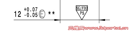

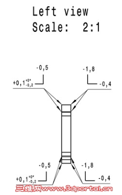

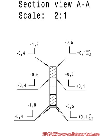

这是国外的一张图纸,上面有几处标注不明白是什么意思
# g) C+ D1 O# t0 t" j
上面的标注
上面的标注
后面这个E是什么意思
后面这个E是什么意思
三角形中的是什么意思
三角形中的是什么意思

E是包容原则,型位公差带包容于线性公差带内。

1 g3 c9 [# Q  O$ ]0 a第一图中的标注没用过,而且没有其他向视图。请楼主解答。

第1、2张中的标注参见标准GB/T 19096-2003《技术制图 图样画法 未定义形状边的术语和注法》。

1.三角上面的SC/F03表示特殊特性,编号3。
. o  c# X! N8 {) z% B2.P5具体什么不清楚,但肯定与特殊特性有关。也许在技术要求或特殊特性清单里能找到说明。
! J' d) n+ _) c/ g7 {  @3.有疑问请找SQE。
驿马狂奔 + 3 应助

第一个和第二个图片:你对照一下别的视图,是不是每个交点是坐标值。老外喜欢把每点坐标标的清清楚楚。。。
