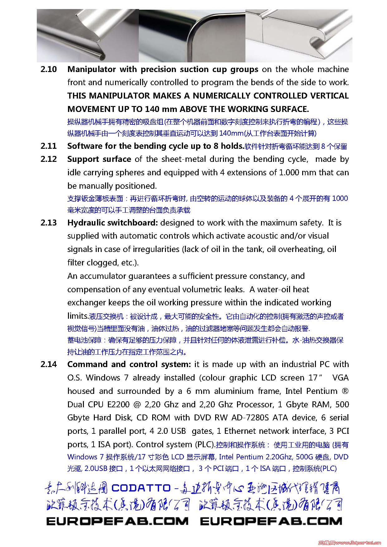

发表于 2016-8-25 18:39:40 | 显示全部楼层 来自: 中国山东青岛
