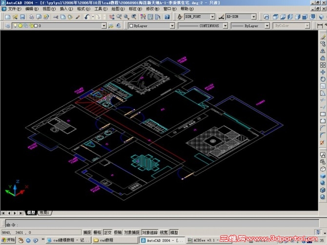

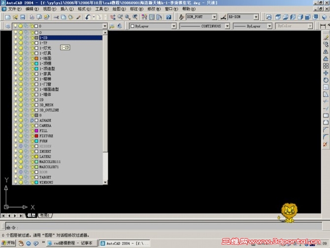

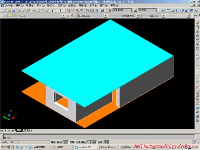

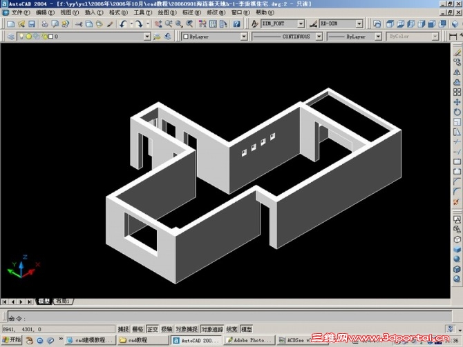

1作图之前首先要学会用图层,这样便于管理图层(如冻结、隐藏),一般如下方法建些(1-2d、1-墙体、1-地面、1-顶棚、1-家具、、、、)[图层名称因个人习惯]。
2图层做好后直接插入cad平面图,把它放在1-2d图层,然后把该图层冻结(作为建模的参考图层)。

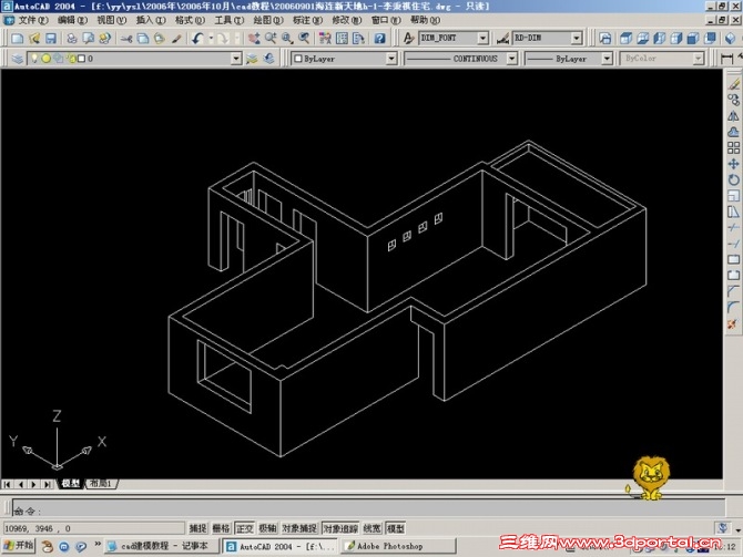

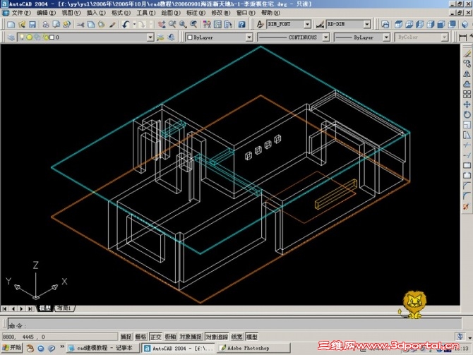

3、用多义线把要表现的区域(墙体)轮廓绘制好,扁移280[一个墙体厚],用ext命令拉伸2650[墙高], 再用su命令布尔运算就可得到墙体,用类似的方法做出门洞和墙面壁龛。把建好的墙体模放在1-墙体图层中。

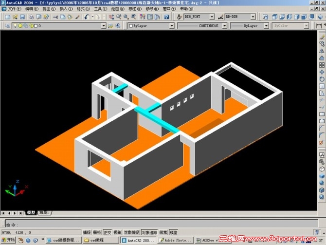

4、做好后的渲染图
5、依次用ext命令拉伸做好地面[模放在1-地面图层]和平顶[模放在1-吊顶层]。
6、做好后地面渲染图。
7、做好后平顶渲染图。

发表于 2013-12-19 21:50:05 | 显示全部楼层 来自: 中国江苏无锡
,其实到后来慢慢的图层就不重要了,至少目前我已经不依赖了:lol:

发表于 2014-2-28 14:16:39 | 显示全部楼层 来自: 中国江苏苏州
www1974 发表于 2013-12-19 21:50 static/image/common/back.gif  X1 X3 v4 e8 J
4 X1 R; x+ _  B: J2 ^
越复杂的系统,图层越重要
发表于 2014-3-1 19:47:59 | 显示全部楼层 来自: 中国江苏无锡
雨样人生 发表于 2014-2-28 14:16 static/image/common/back.gif" \5 @( z& }) `9 w( n" ]4 ~
越复杂的系统,图层越重要
3 R/ M& o  I0 D: W: n) k8 R9 l
你觉得这样的东西仅靠图层就可以了?' V0 \+ C6 P! p# j
发表于 2014-4-28 18:01:08 | 显示全部楼层 来自: 中国上海
图层在二维图纸中也是很重要的,选择,打印等。
