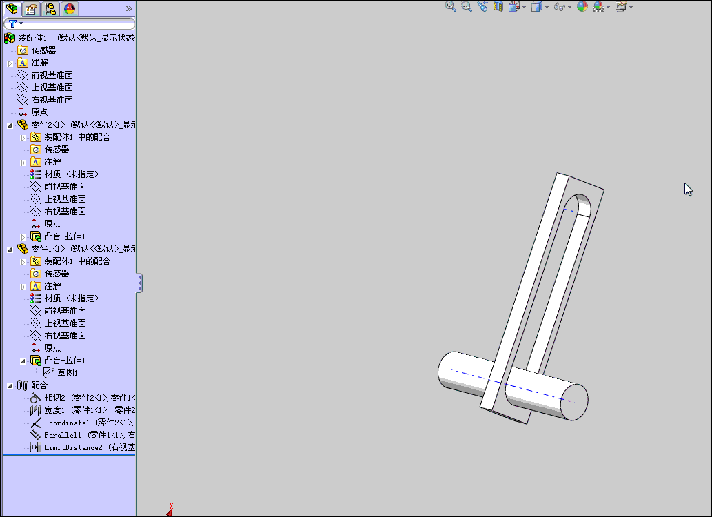

各位大侠,我刚用sw不久,为什么我用线性耦合的时候,我最大最小设了50和-50,可是-50那端没有约束,还是可以直接移动过去呢?

我只是随便画了个简单的试下这个功能,结果不会用,麻烦指教下了

发表于 2013-12-17 11:45:31 | 显示全部楼层 来自: 中国四川乐山
基础知识不扎实…………
 楼主| 发表于 2013-12-17 11:59:53 | 显示全部楼层 来自: 中国浙江杭州
啥都没准 发表于 2013-12-17 11:45 static/image/common/back.gif. `% o$ ?( R1 g( A, n
基础知识不扎实…………
+ d3 ]3 e6 X  {: v
谢谢,确实是刚学的,不过你在平行之前好像还加了一步呢
发表于 2013-12-17 12:17:23 | 显示全部楼层 来自: 中国四川乐山
尐剛茼學 发表于 2013-12-17 11:59 static/image/common/back.gif# A, Q* c, ~; B
' D( m* W4 L0 k" q/ w, K那一步不是重点!关键是平行……
