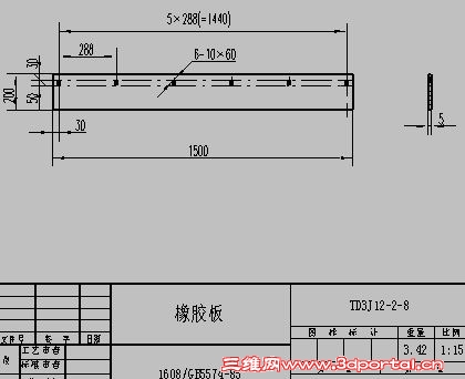

请问下各位,2000mm带宽的输送机导料槽橡胶板选用多厚的?材料是什么?
# W( c4 }$ `2 r: |另外输送机上导料槽密封,与皮带接触部分橡胶板有向导料槽内部折弯处理的吗?6 U. `$ @5 O# U
谢谢!

1  导料槽的密封条是橡胶板,厚5—6mm,也可用运输带代用。6 U2 B8 L6 D5 y$ C" a0 j& w' S9 u! g8 a1 p
2  橡胶板安装后折弯在运输带上。
