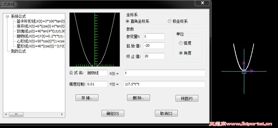

[求助] 抛物线怎么画
发表于 2013-12-17 19:45:34 | 显示全部楼层 |阅读模式 来自: 中国广东深圳
我现在有一个抛物线的公式是x=z平方/7.5. l6 v* a5 }1 H0 K& `1 n
请教怎么画出来
发表于 2013-12-17 20:59:08 | 显示全部楼层 来自: 中国山东济南
公式曲线 ,调出抛物线,调整参数

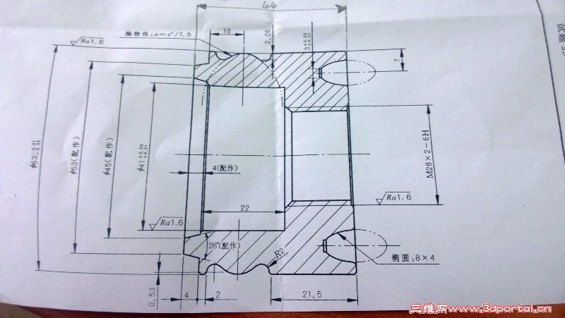

 楼主| 发表于 2013-12-18 11:45:20 | 显示全部楼层 来自: 中国云南昆明
5 a- |$ F4 ^* G% E$ n* X7 Q
WHC44 发表于 2013-12-17 20:59 static/image/common/back.gif# \0 f& |- Q6 p2 b; H! r; T
公式曲线 ,调出抛物线,调整参数
0 J- ^" H" ^- X2 q5 I, G6 k$ ^; C3 q4 D
谢谢!我把图纸上上来给你看看  我还是画不出来    和旁边的圆弧不能相交
