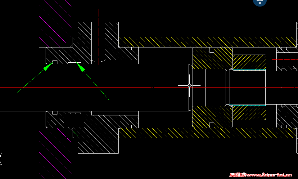

0 g7 Q2 N6 k8 E) M& P) [* g如图所示,一小油缸,活塞杆伸出端处的密封,应该是先密封圈还是先导向槽,哪种设计合适些?

先导向,再密封。导向套也需要润滑。

机械手册上有这方面的标准,你可以看看。

对中条  +O 形圈
