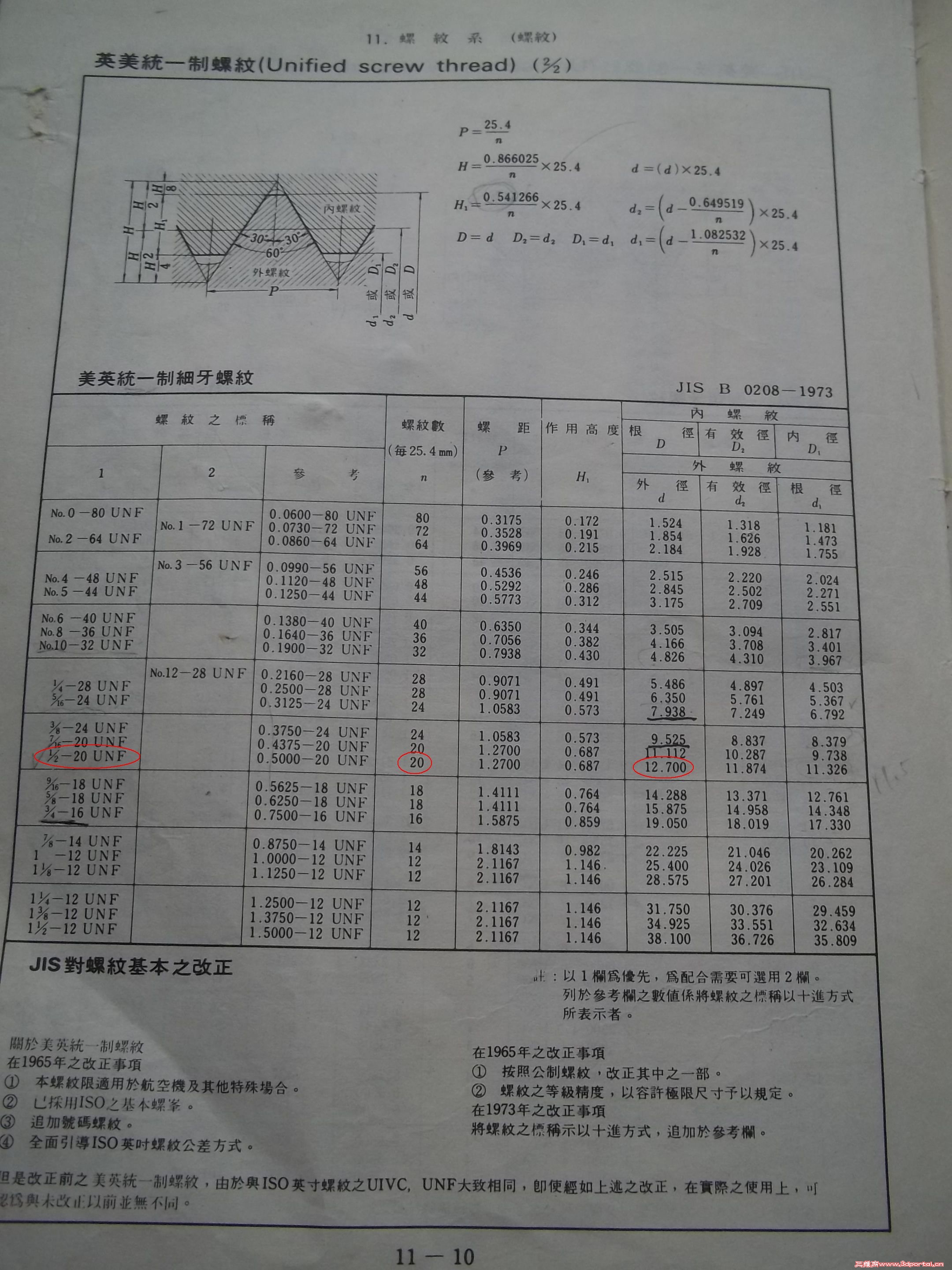

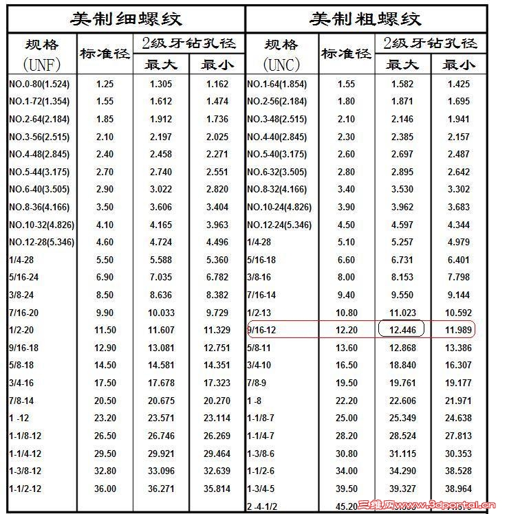

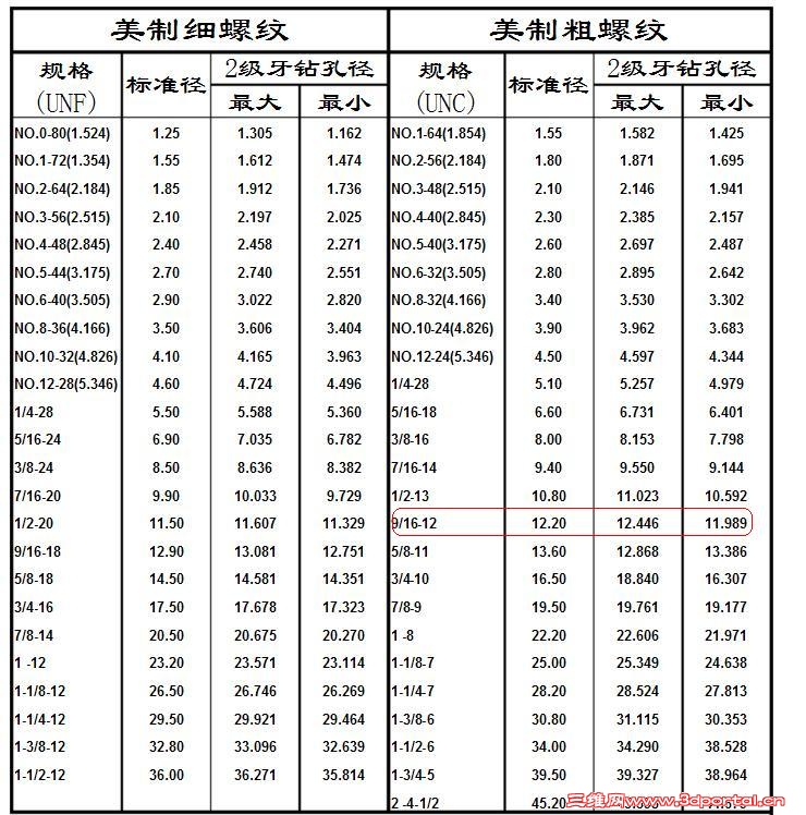

 楼主| 发表于 2013-12-18 12:40:53 | 显示全部楼层 来自: 中国广东东莞
ryouss 发表于 2013-12-18 10:52 static/image/common/back.gif8 h, M/ X: G+ N# d) G- M1 o
一般英制螺絲有分美英統一(螺紋角60度),如1/2"-13 UNC粗牙, 1/2"-20UNF細牙, 及"惠氏 W1/2"-12粗牙(螺紋角5 ...
2 L6 |6 [$ s3 K0 R/ Z我在网上查到这个。你觉得对吗?
阿帕奇 + 3
发表于 2013-12-18 13:10:26 | 显示全部楼层 来自: 中国浙江嘉兴
本帖最后由 ryouss 于 2013-12-18 17:00 编辑 ( T, |1 j8 N9 R+ _. E4 W6 @; O
lyz060301113 发表于 2013-12-18 12:40 static/image/common/back.gif
' _  Q5 Y2 C8 e/ x1 T我在网上查到这个。你觉得对吗?
6 M' b( A* x( @: V2 C( H* D卡尺量了螺纹直径12.50mm,就是1/2
8 I! Y" }$ X( a5#表是  鉆孔徑   不是外徑.
( S. d7 H' a* A0 X& e/ k% V
. ?' D2 l1 g8 n# \2 R
驿马狂奔 + 2 应助
