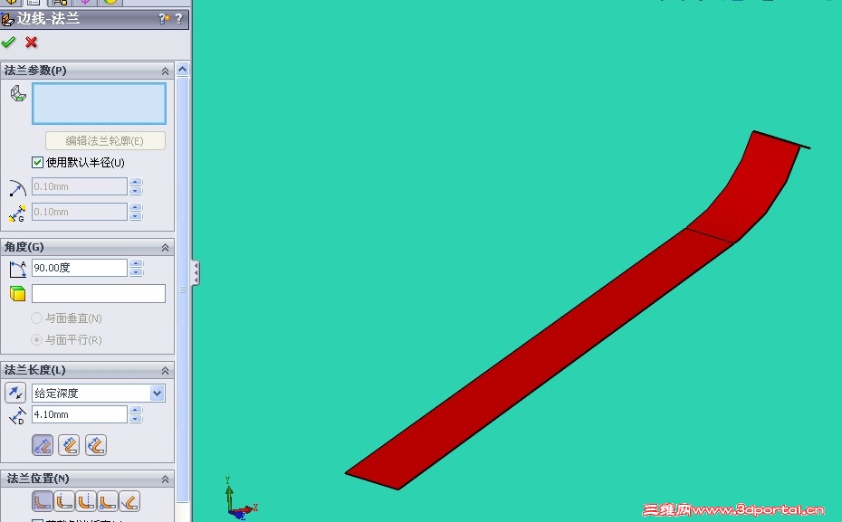

画了1条直线与圆弧相切,生成钣金件后,要在一边做折弯,点击边线法兰却选不上线,用草图画线也不行,求解答!
6 m6 Q+ X* v5 Y4 w6 s6 W6 v% M7 F9 X, [4 v

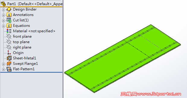

发表于 2013-12-19 08:47:17 | 显示全部楼层 来自: 中国台湾
5 y% F+ F' B/ k% q+ D0 x
# E7 K2 `* _9 Z. y" v

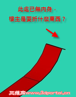

 楼主| 发表于 2013-12-19 10:20:03 | 显示全部楼层 来自: 中国湖南娄底
折一个滑槽,弧线两边再折弯

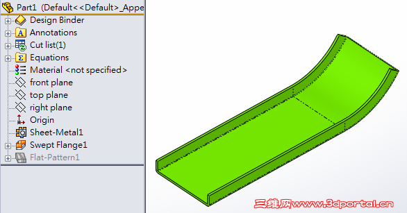

发表于 2013-12-19 13:22:12 | 显示全部楼层 来自: 中国台湾
還是不太明白"滑槽"是什麼意思什麼形狀。1 i2 Q2 y1 B* A' ], z5 @5 D4 L" d" O' s
不過贊成天花板前輩說的,2012 起增加了鈑金掃描的功能,樓主不妨試試~
' ?6 c3 m) A: Z  X! Z0 g8 E) W- W& j& @. H, p& N# Z
1.png . r: q* M9 ]1 {* J4 {
. J) ?8 [$ e) n7 Y( V9 w+ b8 @
3 g& ~2 e1 ^; B. h8 @6 R1 f
 楼主| 发表于 2013-12-19 14:01:16 | 显示全部楼层 来自: 中国湖南娄底
多谢指教,已用扫描作出
