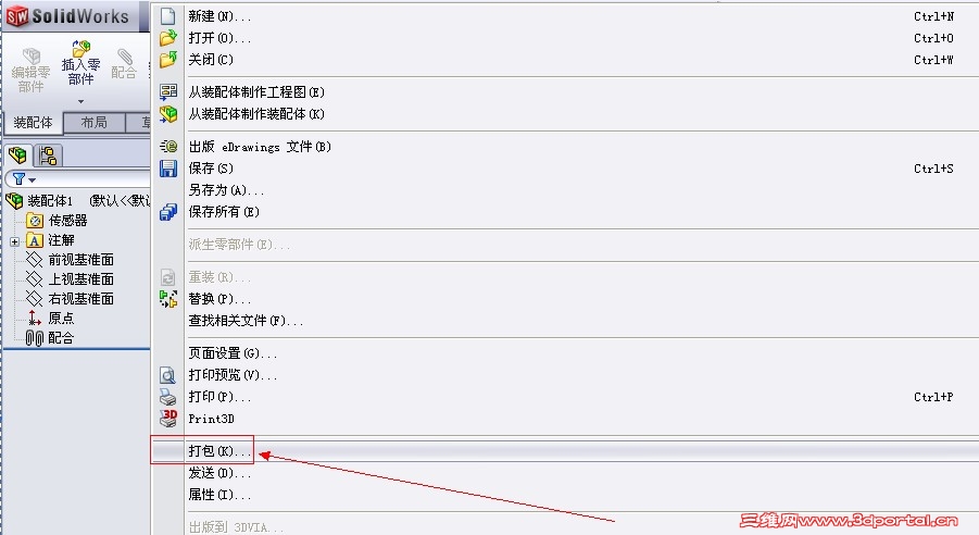

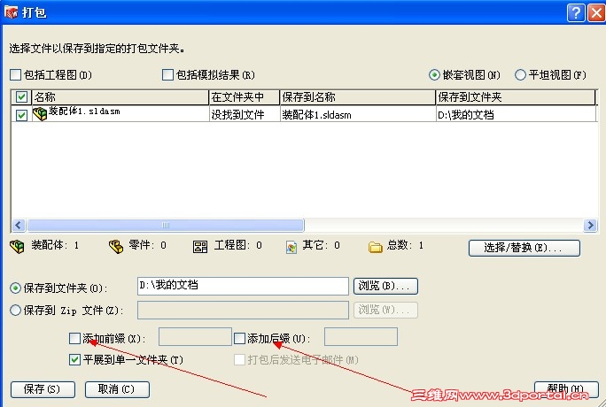

发表于 2013-12-19 11:26:35 | 显示全部楼层 来自: 中国广东东莞
用打包可以,又不会少文件。

5楼打包怎么能改装配体中一个零件的名字?看你这个样子改的是装配体的名字。1.我觉得可以用Explorer 2.也可以对零件另存为,改好一切,在装配体中替换成新的零件

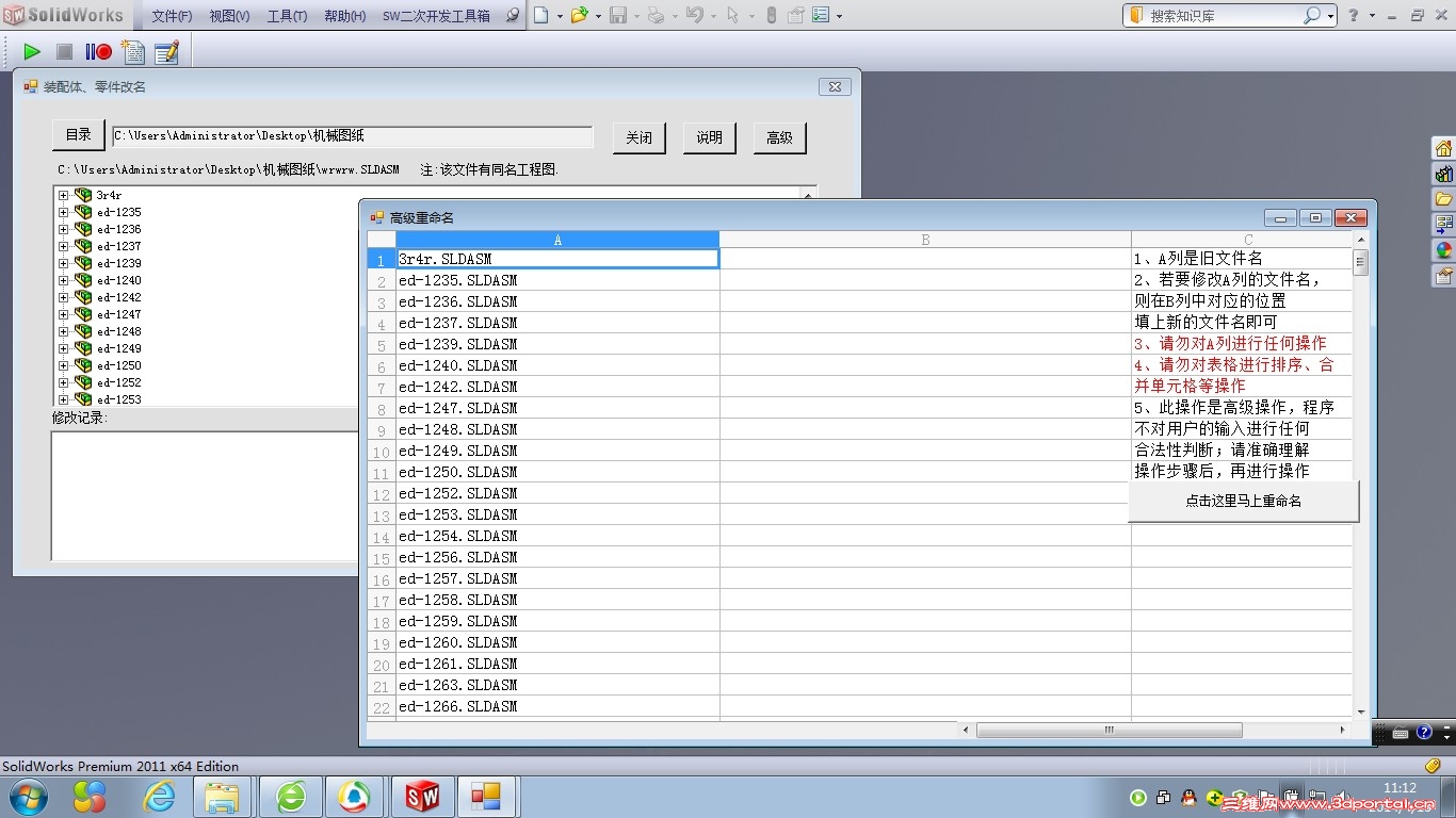

权威答案
  g% n. m; V$ J- N7 s  q1、先将旧零件名称“另存为”一个新的零件名称,再保存新零件的上一级装配体文件。(先提“参考”该零件的所有装配体以及零件对应的工程图必须处于打开状态,否则,会丢失参考关系)该方法操作麻烦。
) M5 z5 |6 _: w6 Y( l4 ~2、使用“SolidWorks Explorer”来改名,这种方法缺点是,SolidWorks Explorer 运行得很慢,而且,改了零件名,工程图的名称不会自动改,又要改一次工程图名子,假如要改的文件名超个10个8个的话,会把你给烦爆了!# H7 U3 }% u4 ]
3、使用“Solidworks二次开发工具箱V3.0(下载地址http://ishare.iask.sina.com.cn/f/68824237.html)”来改名,这种方法的优点,改了零件名,工程图名会自动地改,更重要的是它支持批量的改名(真正的批量,不像其它一些软件那像是,假批量,忽悠大家的),非常方便!一般我们在设计的时候是不管文件名的,当我们的3D设计完成后,工程图也出完之后,大概有1000个文件,这一千个文件要用图号来重命名,要是SolidWorks Explorer”来改的话,有的你受的,如果用Solidworks二次开发工具箱V3.0“,你只需要将1000个新图号复制到Solidworks二次开发工具箱V3.0“中,按一下”确定“,你就可以安心去抽根烟,抽完烟1000零件名称改好!

6.jpg 有图有真相
