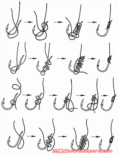

发表于 2013-12-31 22:23:02 | 显示全部楼层 来自: 中国江苏苏州
楼主你会钓鱼吗?如果会,那你一定知道鱼钩怎么绑的。
虎强 + 2 积极讨论
