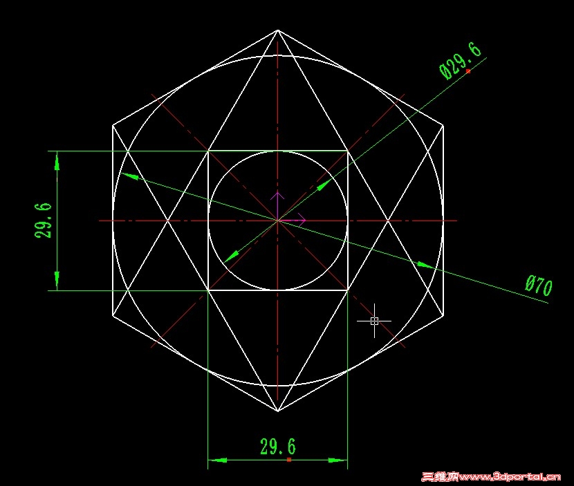

发表于 2013-12-20 09:17:29 | 显示全部楼层 |阅读模式 来自: 中国黑龙江哈尔滨
请教一下这个图如何图?

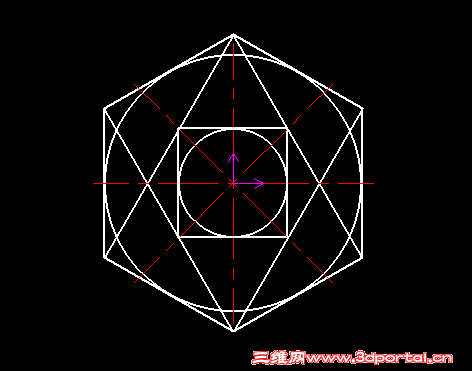

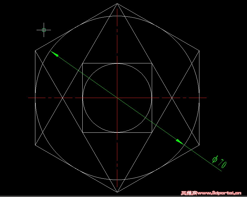

任意大小,从里往外画,完成后,再缩放。
发表于 2013-12-21 19:46:07 | 显示全部楼层 来自: 中国河南安阳
画直径70的圆——外接六边形——画4条对角线——从圆心画45度辅助线——四边形——内接园

先画直径70的圆,圆心十字线与圆的交点处作一条实体直线,然后将这条直线绕圆心阵列60度,然后断掉多余的线条。这是最傻的画法了,而且可以最简单的控制图形角度。
