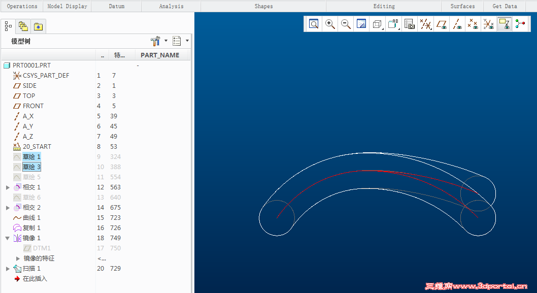

  R2 K0 a0 J, G4 K+ e3 N一个产品,我是新手,画这个产品的三维图好画吗,谁能用PROE4.0给画一下,发邮箱821180901@qq.com,确认后5个三维币,限前5名! C5 H; j+ U6 S+ u
发表于 2013-12-20 20:13:59 | 显示全部楼层 来自: 中国湖北黄冈
楼主这个东西是铁路上压钢轨的弹簧压块。
, Z( J. e- b0 l0 D) @可以画。用扫描就可以。但轨迹线是空间曲线,要用到曲面交线才能得到。
3 C( x- ]& B. o" P# B6 a" A$ c其他三维软件也可以画出来。

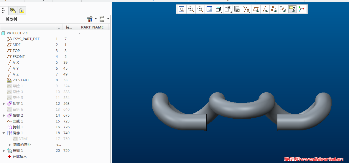

发表于 2016-7-30 10:23:40 | 显示全部楼层 来自: 中国江苏苏州
上传part

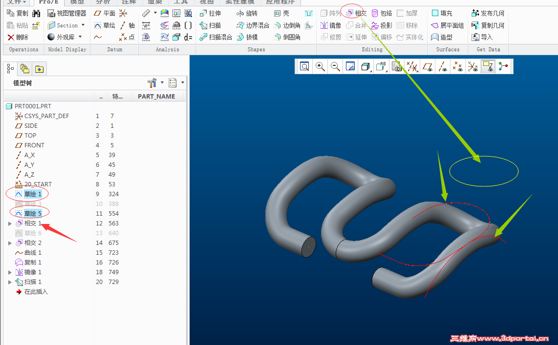

发表于 2016-7-30 10:33:42 | 显示全部楼层 来自: 中国江苏苏州
方法很简单,两个方向的曲线交叉

发表于 2016-9-3 20:23:08 | 显示全部楼层 来自: 中国江苏苏州
木子同学 发表于 2016-9-1 22:477 [  h6 y: k# T$ W/ w; i% z
新手表示看不懂~~~
  {9 Y( x& d6 j: f下载PART数据看看,不是很复杂
