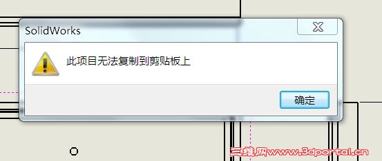

如图,怎么才能让这样的对话不再出现。谢谢

把lingoes关掉。

或者重新打开sw

可能是开了有道词典等类的屏幕复制功能的软件,请关掉试一下

谢谢,是翻译软件的问题,,,
发表于 2013-12-24 18:04:47 | 显示全部楼层 来自: 中国浙江宁波
这样啊,我是打开了有道词典啊
发表于 2013-12-24 20:32:51 | 显示全部楼层 来自: 中国广东深圳
有道词典是会影响SW的,不用的时候关掉吧
