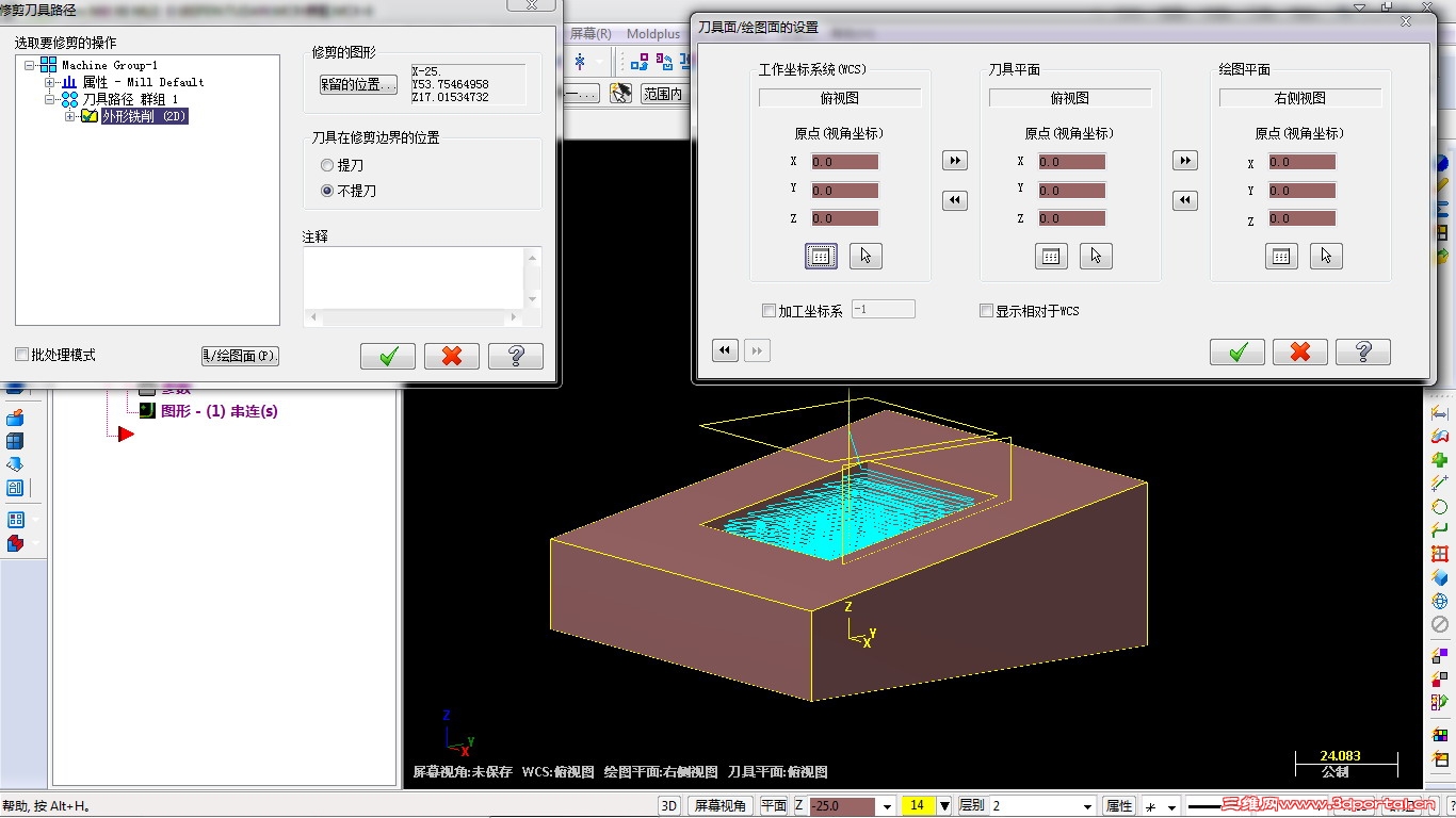

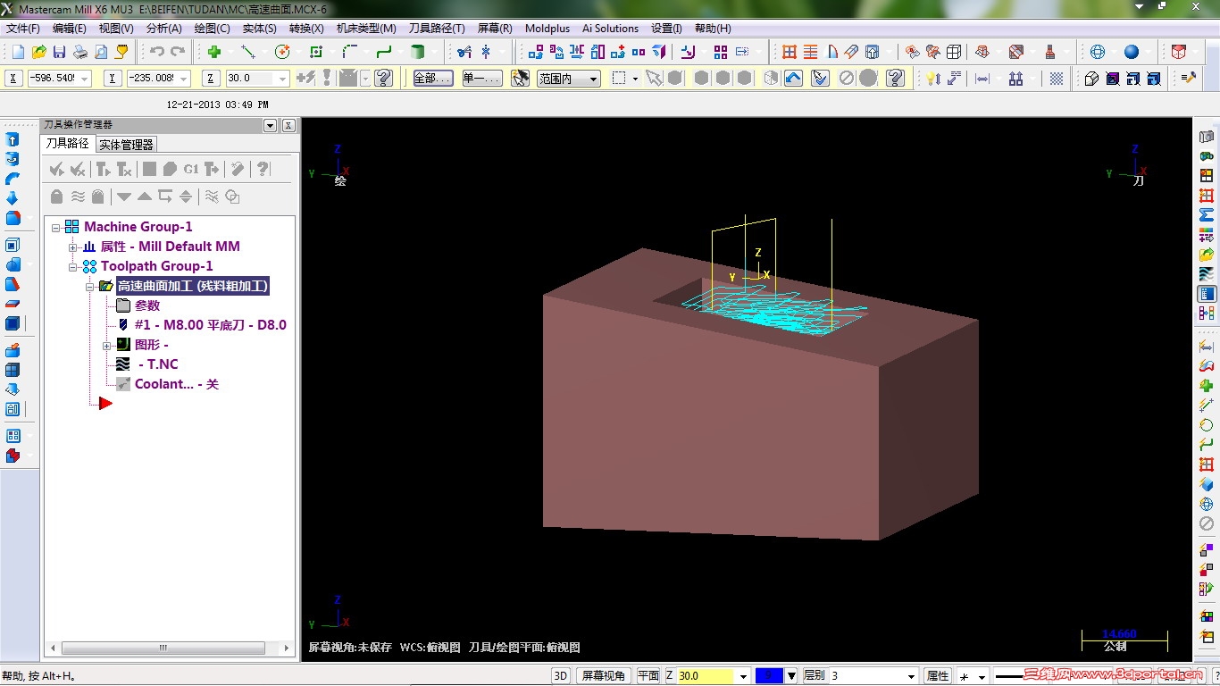

刚装的X6,高速加工策略不错原本两条刀路,现在一条搞定。0 P( ~/ e  y, H% Q. s# b2 E! {% z" D

修剪那张图中的修剪刀路参数   “保留的位置” 是如何来设置的?   谢谢!

好象要将刀路参数里的刀具平面和构图平面设为右视图。然后在选要保留刀路一侧的某点

, ]" T1 a& w- Z+ a# O打开所有图层,右视图上有修剪串连,修剪时选中此线,保留位置可在右视图上单击串连线下方位置。如图。
