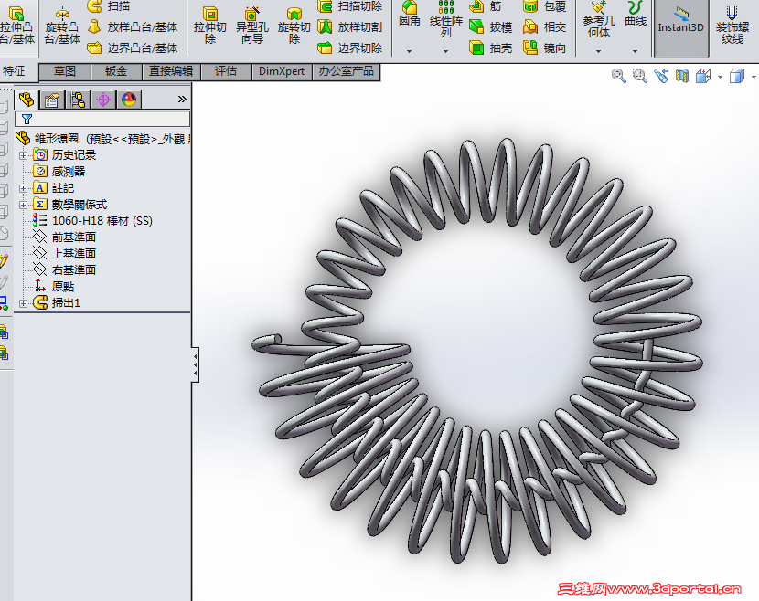

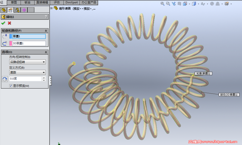

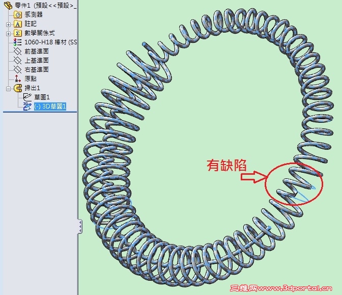

本題是由icax論壇阿木兄的出題,% r0 k1 e8 |2 e) U
討論要點:如附檔為何做掃出時會有缺陷,不依路徑成型?: R/ z( P4 n6 ~$ t; ~
: c5 [5 F& J8 Q% R( u5 n Clipboard012.jpg 7 h) u: M, O9 o, Y) l
錐形環圈.rar (441.79 KB, 下载次数: 27)

发表于 2013-12-22 18:17:10 | 显示全部楼层 来自: 中国吉林长春
$ n* W* O: z' {9 o* d" W/ p1 M8 A: P; y0 e1 f4 C, z) e! L
捕获.PNG ) |! C; ?$ a  y* y3 R6 D- d( q
 楼主| 发表于 2013-12-22 18:24:36 | 显示全部楼层 来自: 中国浙江嘉兴
hongwei_1987jp 发表于 2013-12-22 18:17 static/image/common/back.gif
( b, }! N' K0 ?請問H大也是用方程式作圖,而且可正常掃出嗎?2 d1 J* N7 x" F% R$ s
用我附的原檔,問題是出在哪裡?
发表于 2013-12-22 18:26:33 | 显示全部楼层 来自: 中国吉林长春
只是在你的文件,改换了扫描路径样式,你看看
 楼主| 发表于 2013-12-22 18:31:34 | 显示全部楼层 来自: 中国浙江嘉兴
是否可把掃出特徵貼個圖!
% t* i1 `* ]) _, g4 Q4 ?. T2 U. X5 I& ?! f
发表于 2013-12-22 19:20:53 | 显示全部楼层 来自: 中国吉林长春
ryouss 发表于 2013-12-22 18:31 static/image/common/back.gif- o( S  {4 y1 X1 S8 q
是否可把掃出特徵貼個圖!
4 e$ e, R9 ]+ M' _! m5 P2 `
/ `8 R  P/ e+ E7 @
( D) a, K3 m: P- k) V
阿帕奇 + 3
 楼主| 发表于 2013-12-22 20:00:24 | 显示全部楼层 来自: 中国浙江嘉兴
謝謝H大,感覺很奇怪的做法,但確實可以解決問題!

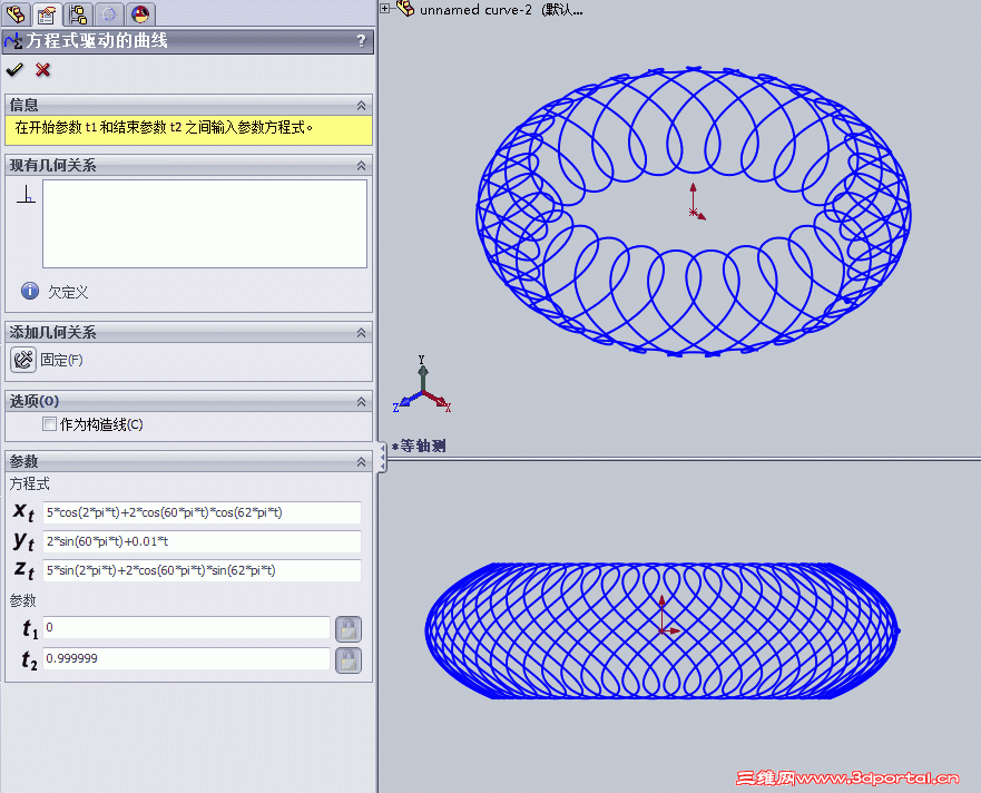

发表于 2013-12-22 20:12:46 | 显示全部楼层 来自: 中国浙江杭州
hongwei_1987jp 发表于 2013-12-22 19:20 static/image/common/back.gif
0 F) e/ T9 ]- d4 R( [! ]2 {没想到啊没想到,明日用该法验证其他方程。
) j' g# K. D( j+ L) E2 O无论如何,先行谢过!
 楼主| 发表于 2013-12-22 20:22:10 | 显示全部楼层 来自: 中国浙江嘉兴
22553711 发表于 2013-12-22 20:12 static/image/common/back.gif; u# T3 l$ U7 U' u* l
6 I0 x6 W/ l0 T" ~' v无论如何,先行谢过!
1 k* D3 l9 P+ j6 v7 b+ I! z1 j3 z我是其他掃出方式都試了,就扭轉沒試!
发表于 2013-12-23 08:44:15 | 显示全部楼层 来自: 中国浙江杭州
试过H大高招,很多曲线以前存在的类似问题都能得以解决,但还有一些很顽固,比如下面这个,怎么扭都不行:1 }( H3 @4 d* k0 a
