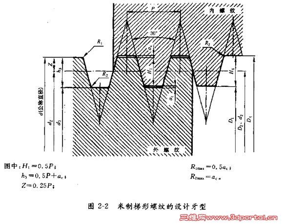

有没有人有梯形牙或者矩形牙的,设计尺寸图纸。麻烦截个图,参考下。
0 \6 M# e& S* C2 }+ G4 [9 ~2 q我按照别人图纸设计的锯齿牙的螺纹副大径有间隙,但是机械书上说螺纹副大径不能有间隙。我也不知道有没有关系,有没问题。很担心。

发表于 2013-12-23 08:04:58 | 显示全部楼层 来自: 中国江苏苏州
这要看你的螺纹用在什么场合了,也就是说你的要求是什么样的,像我用的锯齿牙形螺纹大小径都有近1mm的间隙,也都用的挺好的

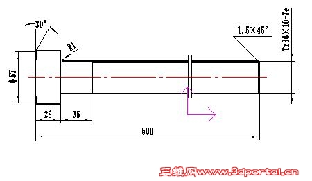

1  梯形螺纹是标准螺纹,标注简单,如下截图:  H8 D7 Q, B: d8 @$ o( K- u0 E
2  外螺纹的大径与内螺纹配合都有间隙,否则会卡死,见下面第二个图:
驿马狂奔 + 5 应助
