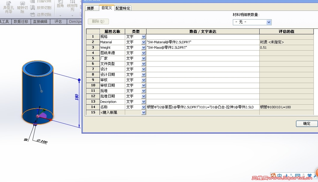

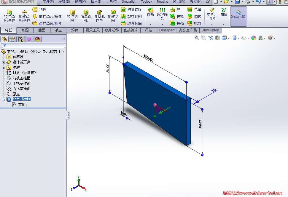

在做装配体时,不用机械加工,直接在装配体中使用的零件,一般要在明细表中给出下料尺寸,像一些钢板,钢管,角钢,槽钢等,但是如何让这些零部件的下料尺寸在明细表中自动显示呢,如果我们更改了这些零部件,如何让明细表中的下料尺寸也跟着变化呢?
4 z. L8 {- V, K0 X. i8 d下面给出一个我想出的方案/ H/ `6 T7 w, u  h

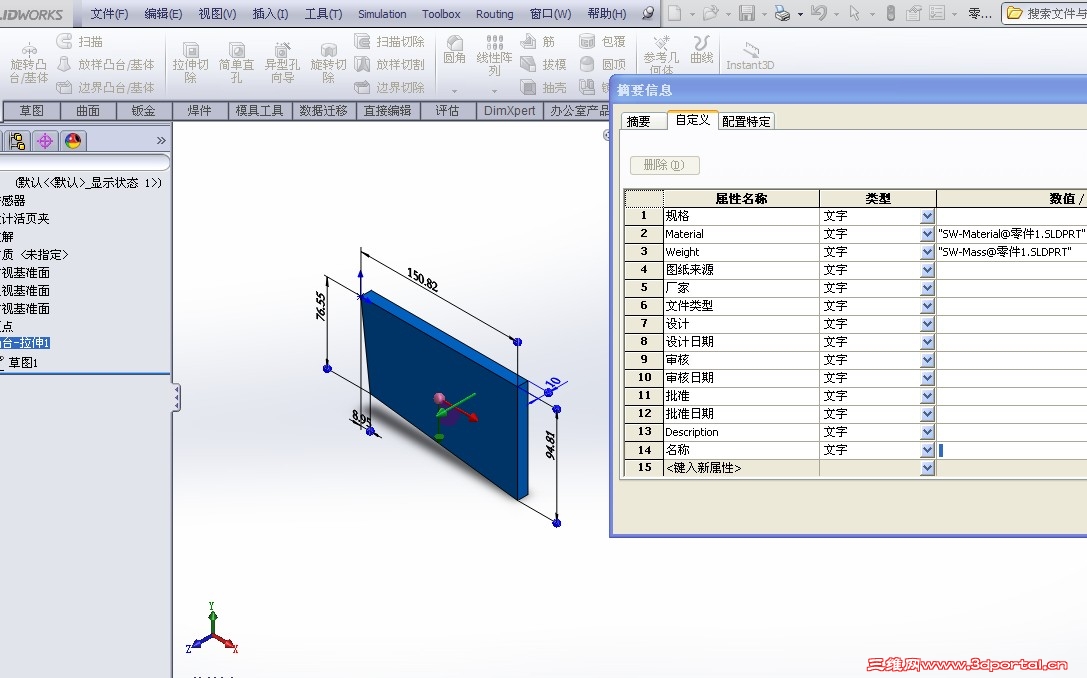

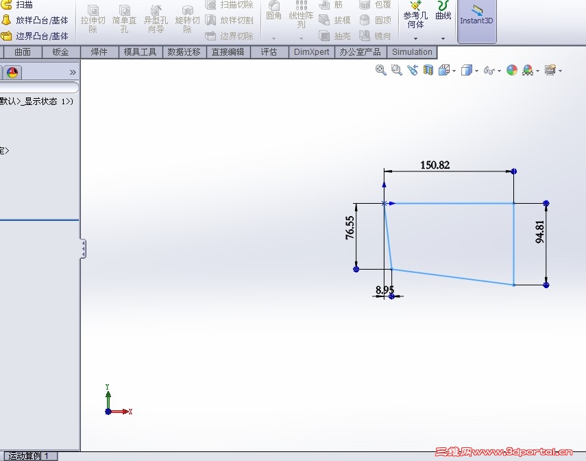

首先要将零部件的草图上能表示出零件下料尺寸的轮廓标注出来如下图:
1 y3 R2 L  C! J# n' v( h7 b! o5 @ 1.jpg   零件是这样的钢板   2.jpg ; M8 W- {2 P- A; o) t

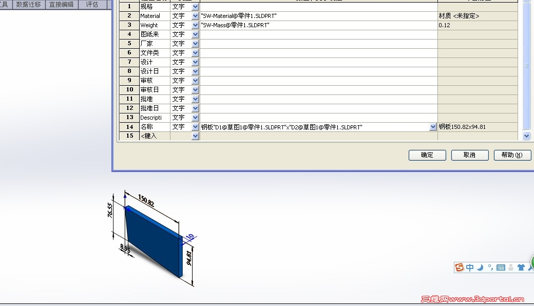

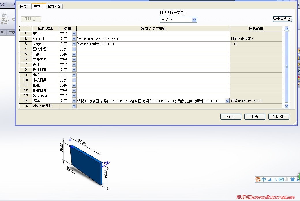

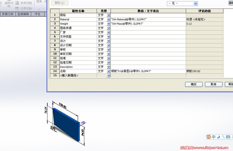

点击文件属性,双击零件显示零部件的特征尺寸,让将光标显示在文件属性中的名称栏然后输入“钢板”,再点击已经显示特征尺寸的零件上的相关下料尺寸,尺寸与尺寸之间添加"x"如下图显示

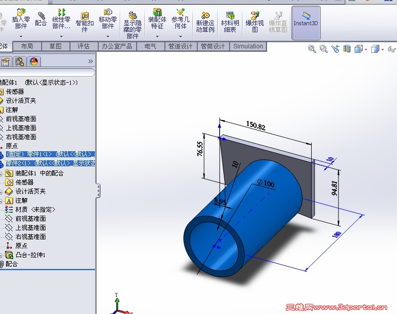

. L$ s9 @+ F& I; w  q再创建一个钢管重复上述步骤的如下结果% O2 h9 a( X) R+ q$ X
7.jpg " Q/ O  Y2 {; x! P$ H

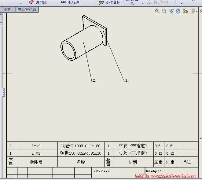

形成装配体
) |8 [/ G4 V/ j7 b创建工程图,生产明细表,2 X% |" P6 W. N, S' n- q: B1 P
; [0 r4 g: s- P$ h明细表中的下料尺寸已经自动显示了,大家可以练习一下,看看改动零部件尺寸明细表会不会跟着更改。! y  s' q! H6 v, `! `+ C
