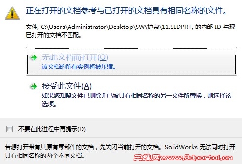

在装配时,插入一个子装配体出现了这个提示,内部ID是什么意思,之前一直没遇见过这种问题,求大神指点一下该如何解决。% K  U9 P! t$ T- \
QQ截图20131223200257.jpg + ?3 O! Z2 e# \# A1 U8 V  }0 K
发表于 2013-12-23 20:59:28 | 显示全部楼层 来自: 中国辽宁大连
装配体中有两个文件同名,将其中一个改名后再试!
