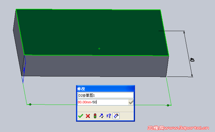

[求助] solidworks 2012 sp4 尺寸修改时不能直接使用“+、-、*、/”是什么情况?
发表于 2013-12-24 14:45:24 | 显示全部楼层 |阅读模式 来自: 中国安徽合肥
如图,在尺寸修改时不能直接使用“+、-、*、/”来实现尺寸更改,只能直接输入尺寸进行更改

我装2012  SP5,除了能用除,其它都不能!这问题要顶起来!

把源文件传上来,我觉得这不是版本问题,应该是你在什么地方弄错了!

这。。请问下楼主在输入数字时是在什么输入法状态下?切换到英文输入法状态下试下可不可以输入呢?

是用搜狗输入法,中文输入的。
 楼主| 发表于 2013-12-25 11:54:30 | 显示全部楼层 来自: 中国安徽合肥
现在把sp4升级成sp5,问题解决了!不过还是不知道是什么原因造成的
