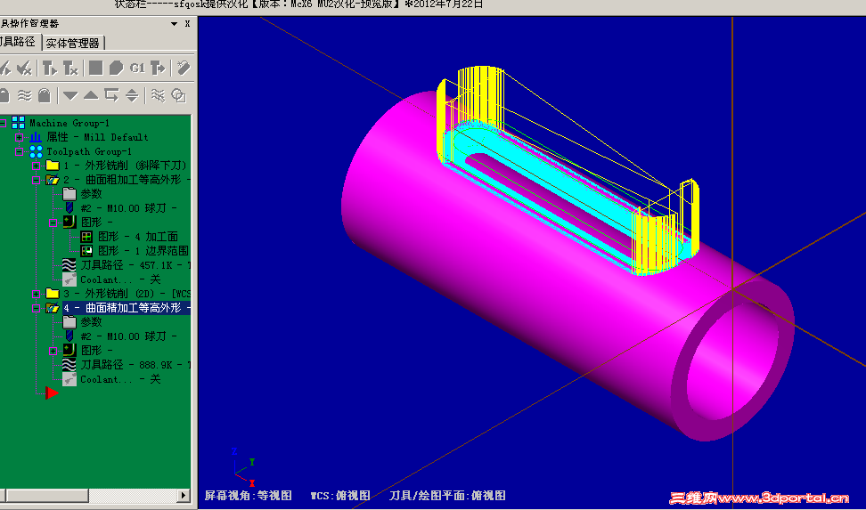

各位大侠!这是我工作中遇到的一个工件,如下图,由于本人接触的基本是二维的工件,再加之对这个软件的三维编程部分不熟悉,所以对这个工件圆弧倒角部分的编程没有把握,这是我自己编的程序(可看附件我用的X6)如果要上机加工的话,还有哪些需要改进的地方,比如加工策略是(我用的是等高),加工参数……谢谢 (实在抱歉压缩包已重新上传); q+ ^1 t# D4 |/ {+ U& e: |# z) x: @8 D

发表于 2013-12-24 16:44:31 | 显示全部楼层 来自: 中国台湾
抬刀太多了~- E+ H0 q! Z* q/ U6 M9 N' k
容許的間隙要設定一下
$ W, e7 o% t4 L. ]- J% v# @! w
 楼主| 发表于 2013-12-24 17:43:20 | 显示全部楼层 来自: 中国陕西西安
hsd216 发表于 2013-12-24 16:44 static/image/common/back.gif/ }: M+ E3 l, d2 \  m# b
抬刀太多了~
" {" D% K, k: E7 }  ]0 f" ^0 |! o5 _容許的間隙要設定一下
8 S' S; ^4 E9 ^: ]; M5 ~  C% }我一般都是默认的,不过改后确实有效果,谢谢

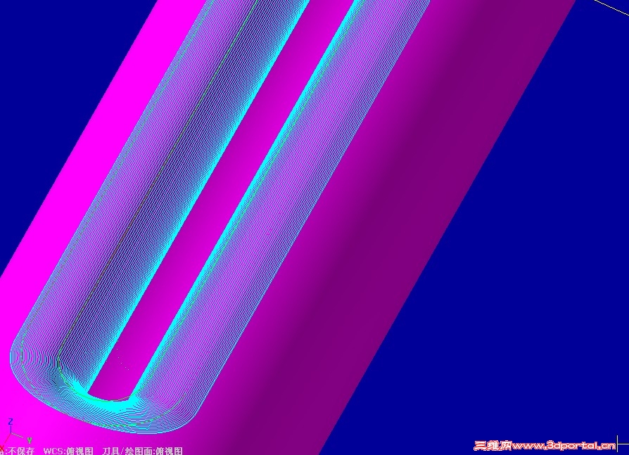

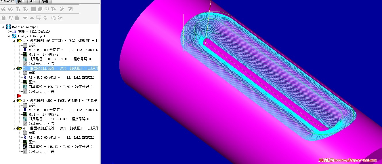

发表于 2013-12-24 20:01:27 | 显示全部楼层 来自: 中国贵州遵义
这种倒圆弧等高加工不好2 `5 V- V6 z( b, ~
$ |6 O# X  h3 ~  P 图片.jpg ' ^) P5 |' ]) O9 N& k9 R" }: H, S
路过不买 + 2 应助
发表于 2013-12-25 16:38:54 | 显示全部楼层 来自: 中国天津
ilovemezhangge 发表于 2013-12-24 20:01 static/image/common/back.gif6 p* E1 F  M. I3 A
这种倒圆弧等高加工不好
: i8 D, P0 I% |% `这方法好

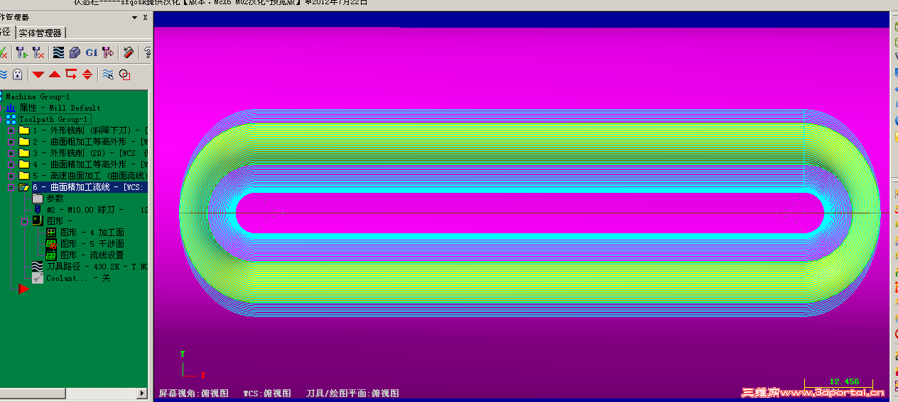

 楼主| 发表于 2013-12-25 17:43:42 | 显示全部楼层 来自: 中国陕西西安
1 }2 n; X% i# t, B这种倒圆弧等高加工不好
  C! V* l  I3 ~( h1 X' H, h
受教受教!流线刀路看起来很靓!谢谢。不过我自己搞的流线刀路路径不知为什么会过切(刀路跑到了圆弧“图中黄色部分”外边,周围的干涉面也都加过)
发表于 2013-12-25 21:02:28 | 显示全部楼层 来自: 中国贵州遵义
干涉面留余量
