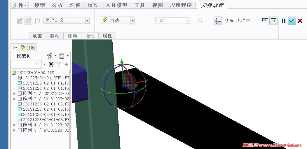

creo在装配的过程中零件总是黑呼呼的,能不能让颜色生动一点?$ p$ b- S7 y/ o  n. Y

给零件上色,或者你本来默认的眼神就是黑色的?
 楼主| 发表于 2013-12-25 08:05:44 | 显示全部楼层 来自: 中国山东济宁
在“元件放置”时,添加约束时,你的是带颜色的吗?3 S& x+ {# b9 X( g
7 M3 m6 ^# n2 ?% e% |零件本来是带颜色的,进入这个命令后就不带颜色,全黑的,难道你的不是这样?
5 S; n  p$ s# r7 G7 a4 l9 V; I5 U" U7 x3 u6 L: q6 F; Y6 g
我的软件有问题吗?该怎样设置?
发表于 2013-12-25 20:37:15 | 显示全部楼层 来自: 中国广东东莞
我的creo2.0 不会出现你说的情况,,这个估计软件没什么可设置的了,,你试试config设置: graphics   win32_gdi 或者opengl
* C/ s! f& c$ E/ Z 要不就是显卡问题了。
 楼主| 发表于 2013-12-26 07:54:17 | 显示全部楼层 来自: 中国山东济宁
你看,刚插入的零件同那个黑家伙,已放置好的是那个蓝绿色的,同样一个零件,色彩相差的也忒大了吧。。。
 楼主| 发表于 2013-12-26 08:05:49 | 显示全部楼层 来自: 中国山东济宁
graphics  原来是 opengl
$ O$ r/ A; Z* X4 U" m2 W/ e: n; b# ^6 r改成win32_gdi 还是老样子
