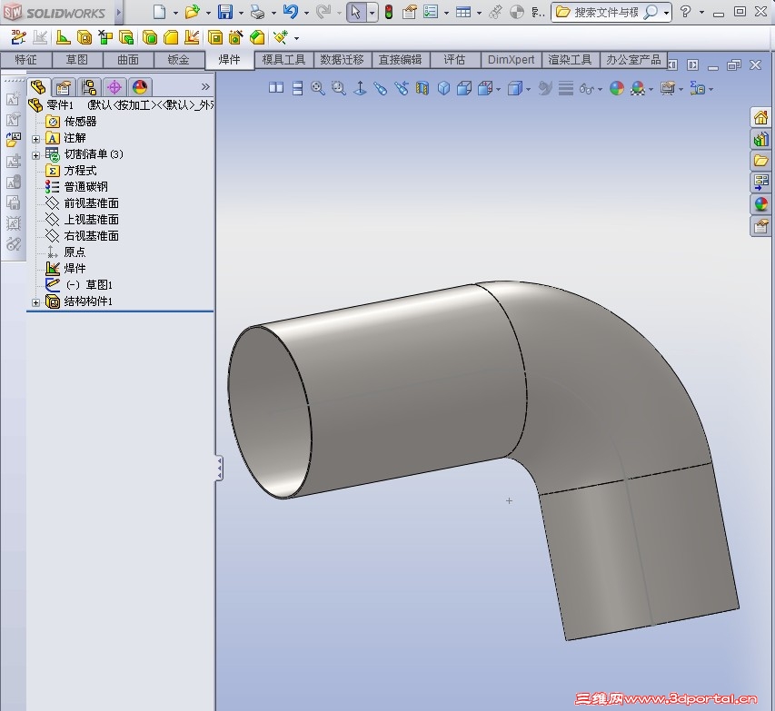

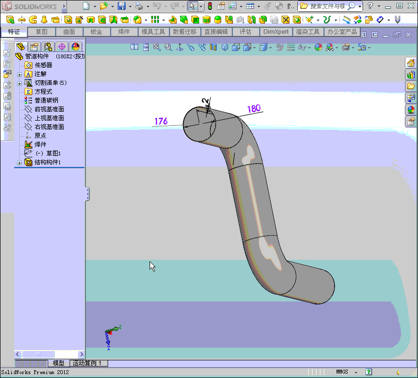

solidwords中90度弯管怎么画?管子直径200mm,厚2mm" T* T1 x7 s2 b, H! [( C. B
发表于 2013-12-25 13:33:15 | 显示全部楼层 来自: 中国山东潍坊

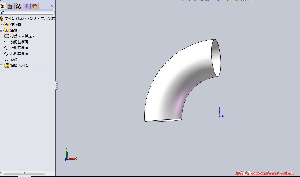

是这样吗???你看看,对吗???????
发表于 2013-12-25 14:02:57 | 显示全部楼层 来自: 中国江苏无锡
用结构构件试一下。
$ a/ u! [& y! b4 y2 h 结构构件.jpg

 楼主| 发表于 2013-12-25 15:52:21 | 显示全部楼层 来自: 中国江苏无锡

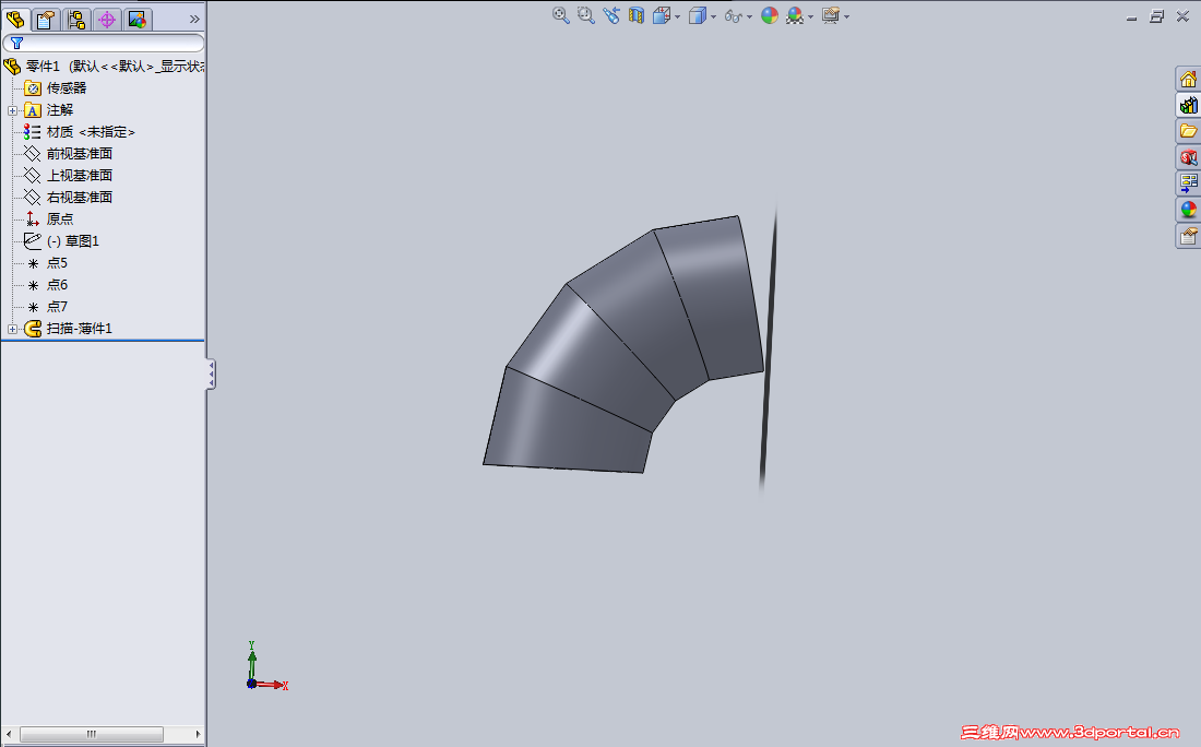

这样画好后还能等分吗?% W, x  [2 r# w% z/ e; p
 楼主| 发表于 2013-12-25 15:55:49 | 显示全部楼层 来自: 中国江苏无锡
476287806 发表于 2013-12-25 13:33 static/image/common/back.gif
; I. S0 Z( l, T$ F% f是这样吗???你看看,对吗???????
* E: _" A; |  E" p8 S2 C0 l
: m% U" r5 R+ r3 \; U$ S+ H6 j画好后还能等分吗?
发表于 2013-12-25 15:59:56 | 显示全部楼层 来自: 中国山东潍坊
┌м゛尹 发表于 2013-12-25 15:55 static/image/common/back.gif' H; C2 m1 l. |3 Z8 \3 m; p# g% E
画好后还能等分吗?
- F+ e- O9 L4 M: o3 b) U8 S怎样等分,分成一段一段的吗????
发表于 2013-12-25 16:01:26 | 显示全部楼层 来自: 中国山东潍坊
KCKK 发表于 2013-12-25 14:02 static/image/common/back.gif9 o: G/ @8 i" W" b  W
用结构构件试一下。
+ E" ~1 @" {8 ?1 J" k1 }/ D6 U! r败给你了,你这种方法更快!不过你那结构件库有那么多吗??

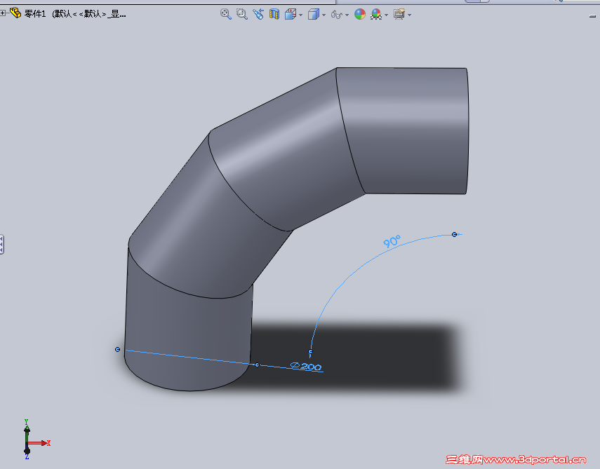

 楼主| 发表于 2013-12-25 21:15:45 | 显示全部楼层 来自: 中国江苏无锡
476287806 发表于 2013-12-25 15:59 static/image/common/back.gif
& X: D& Z- |" G; ]怎样等分,分成一段一段的吗????
# J9 }" r8 U+ g) T就是分成4节。
发表于 2013-12-25 22:07:40 | 显示全部楼层 来自: 中国山东潍坊
QQ截图20131225221444.png $ R9 ]; i, J) J! [1 ?
发表于 2013-12-25 22:24:55 | 显示全部楼层 来自: 中国山东潍坊
QQ截图20131225223202.png , z' k0 l, [9 x

发表于 2013-12-26 07:50:36 | 显示全部楼层 来自: 中国江苏无锡
476287806 发表于 2013-12-25 16:01 static/image/common/back.gif
  U& x- v8 W! q( }败给你了,你这种方法更快!不过你那结构件库有那么多吗??
$ ]$ b" M( a" O. X" e
请教!结构件库有那么多吗?是指什么??
发表于 2013-12-26 08:06:53 | 显示全部楼层 来自: 中国山东潍坊
KCKK 发表于 2013-12-26 07:50 static/image/common/back.gif
$ O, {) q1 e. b0 }  s& C请教!结构件库有那么多吗?是指什么??
( f8 r" u- J' ^* [9 b/ b管子规格!!!!!!
发表于 2013-12-26 10:41:34 | 显示全部楼层 来自: 中国江苏无锡
476287806 发表于 2013-12-26 08:06 static/image/common/back.gif
9 X$ z$ y/ P1 J! l2 E( i管子规格!!!!!!
& l9 c) j* O! x% S! N管子规格!!!!!!你要多少有多少!

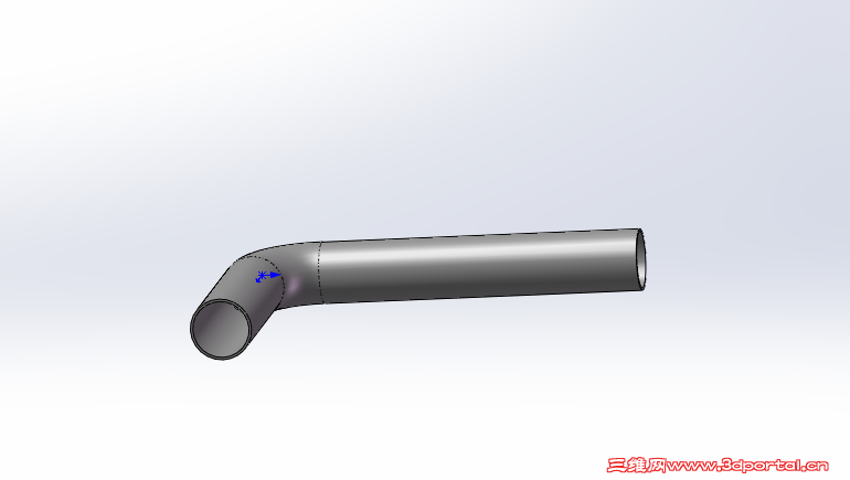

发表于 2013-12-26 11:30:46 | 显示全部楼层 来自: 中国江苏无锡
听阿版的,发个原文件,$ c; x+ [+ N4 {; [
, F2 K: `& y. W2 ~8 E, P. M( ^  p 管道构件.gif + J8 q7 w: W# X- f! v
管道构件.rar (401.04 KB, 下载次数: 15)
发表于 2013-12-28 15:44:57 | 显示全部楼层 来自: 中国河南新乡
配置特征,随意修改呀

发表于 2013-12-29 11:25:54 | 显示全部楼层 来自: 中国辽宁沈阳
不知道你的管子用来干什么的,要是走管路的话,可以用ROUTING插件就可以了。
