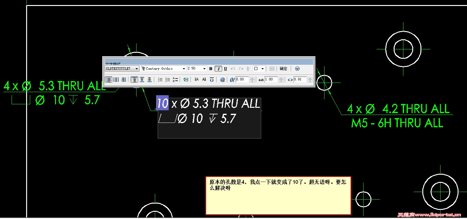

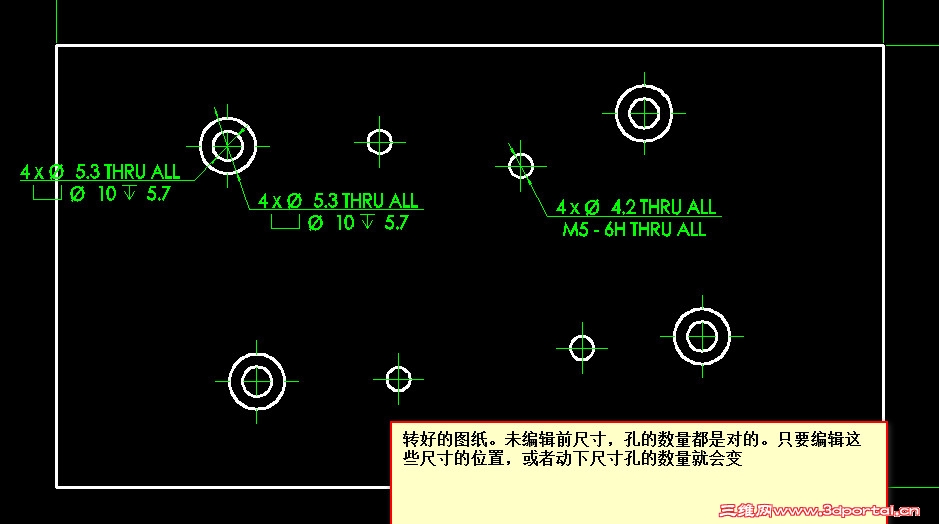

我用solidworks出工程图后转成CAD的图纸。只要一动那些孔标注尺寸,孔的数量就会变了。求大神解决呀
编辑后
编辑后
我未编辑前
我未编辑前

你看看图纸转过来以后比例是不是1:1的,如果不是自行缩放后再做修改。要改不了删掉自己再标就是了能有多麻烦

你是不是把CAD又复制粘贴了一次?
8 R, S% `! W/ P% d2 Z7 [如果是,是你后边的模板有问题。我遇到过这样的情况。5 m! V2 V! h* C6 _9 c9 [2 q! d9 E
如果不是又粘贴了一次,就不清楚了。
