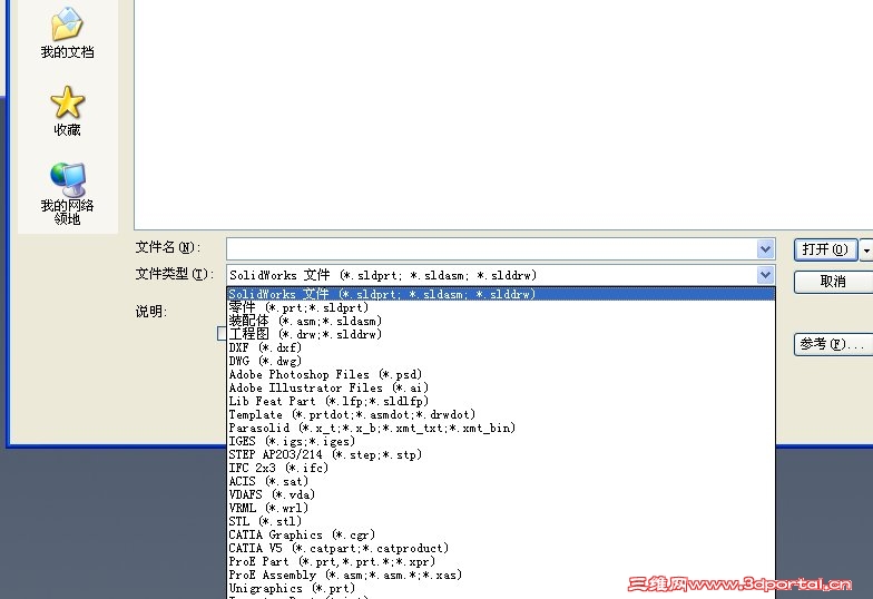

求各位大神帮忙:
9 ]6 b* ^3 c8 Q我之前一直是用solidworks,没有用过proe,更不用说最新版本的creo2.0了。% A1 Z2 f, `! p$ \% M) N
现在一很重要的客户,图纸全部是用最新版本的creo2.0画的,求各位大神帮忙出出注意帮忙看看8 V0 u  j3 b+ O% ^' B
creo图纸怎么转换成solidworks不会出错?
2 [* y5 s8 r2 q$ n我先将creo模型转换成IGS格式而后再用solidworks打开,但是发现有部分结构复杂的零件打开后提示出错,无法做钣金展开" M, h& {, l1 y
哪位大神能帮忙告知有什么好的办法能将creo图纸转换成soliworks图不会出错,能做钣金展开图!
% d5 a  b8 z' l* b& O5 ~! K4 b# }2 j2 x0 C4 B+ M+ `% e2 x9 K
拜求!!!
0 `" V5 l; u: j4 e! E6 m: s: E急!!!
/ x! e2 B/ w. K+ g" }* O0 |& o6 v
发表于 2013-12-27 12:14:26 | 显示全部楼层 来自: 中国湖北黄冈
1. 用最新版本的SW直接打开Cero文件(见附图);1 {5 b0 G; @. r( d' m
2. 用stp格式比igs格式好一些。
