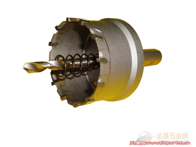

我使用开孔器打孔,孔片夹在开孔器中,请问各位大侠有何办法可以在打完孔后,料片也掉在外面。原配的塔簧不起作用。

开孔器中间的弹簧就是顶出料片用的,如果弹簧不起作用,需要更换弹簧,才能有效顶出料片。

3 X1 }6 c* x/ ?$ ]对,就是楼上所说的,只不过直径大些,在pvc管上开孔,壁厚7mm,开81mm的孔,料片夹在中间力量不小,去除很麻烦,有无良策。

订制一个专用开孔器,使刀片向内宽一些,这样切出的料片直径小于开孔器内径,就不会再卡了。

2楼高老师的图片上,可以考虑更换弹簧的硬度,或加大直径,如果效果还不理想,可以考虑在底部开几个孔,将料片顶出

厚度比较大,可以在背部开个孔,用工具捅出来,如果不行制成螺纹,用丝杆顶出。

! o1 P% B' L6 i& c关键是我想批量生产,在钻床上不停车的情况下去掉才理想。

看我去掉的片形状,不是平面的。是管壁的上面。
