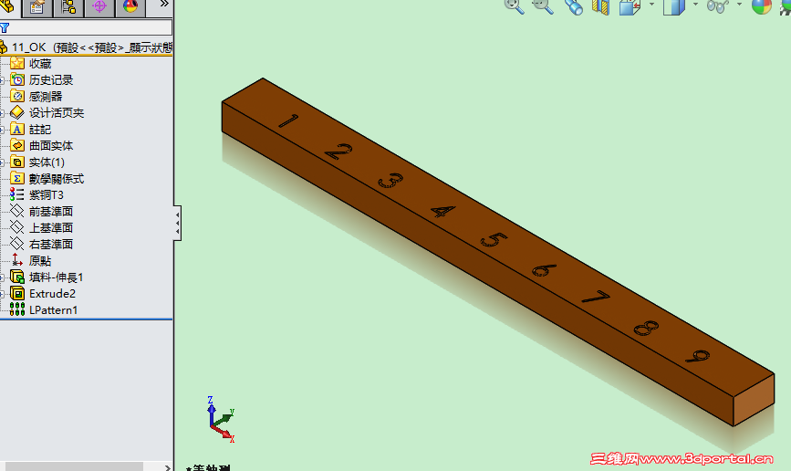

在solidwork中如何实现数字递增整列,有哪位大侠知道?

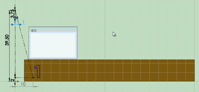

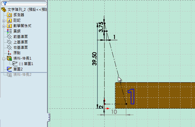

# A0 g! v3 w3 e" c這個意思嗎?3 Q9 g! Y7 h3 i2 `5 X  _
" Q2 z/ h2 c2 z+ t8 b capture-8.gif
5 F; h9 x& [9 x' x7 P. ~" Y/ D( q  e" ]3 g: c- X8 f4 s
如下是胡思亂想的!& G+ w: ]% _4 ]# ]+ b& z% V
阿帕奇 + 3

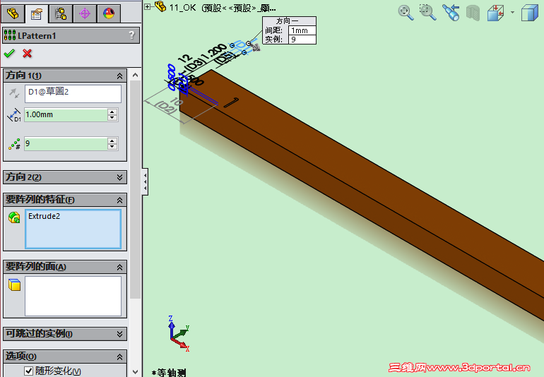

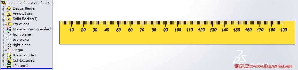

发表于 2013-12-29 10:25:50 | 显示全部楼层 来自: 中国台湾
梁兄的文字陣列是透過宏以實現 。
0 A, ]% z6 x, u  B至於數字陣列,就是鏈結屬性而已。
: h0 B$ m- }& D- d& W! [8 h* I) s
" G( _3 z9 S$ e8 F 2013-12-2-02-34-04.png , S; y" {5 P) }
6 L5 u: }- i8 [8 Y0 Q' z4 h! Z; } 2013-12-2-02-34-21.png ( O) Q. O! F1 y# r& @) V6 N3 B
asdolmlm + 2

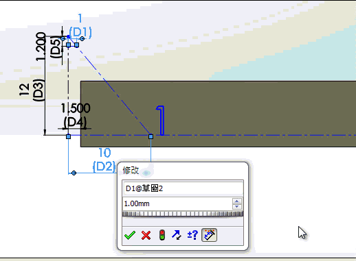

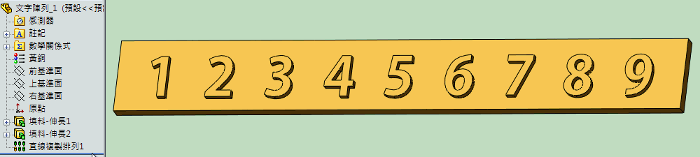

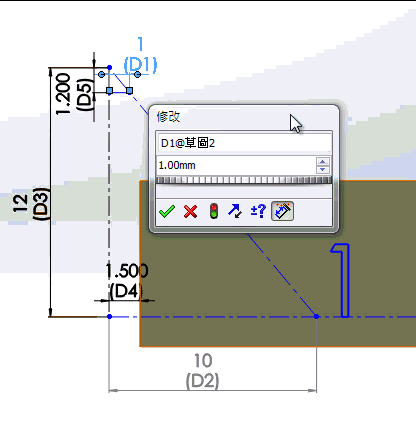

/ M; c; k  q+ S9 t直排式為例,我的作法:
: N/ X4 z0 y1 V8 L- L) R* T! l一.
# L3 Y* i$ F! F7 [2 h( o二.
阿帕奇 + 3

太帅了 !学习下。
发表于 2013-12-30 11:46:40 | 显示全部楼层 来自: 中国浙江嘉兴
lyz060301113 发表于 2013-12-30 11:37 static/image/common/back.gif
5 E/ K9 g3 w5 H# ]太帅了 !学习下。
, C6 z1 O  s7 _+ M期待貼出完成圖

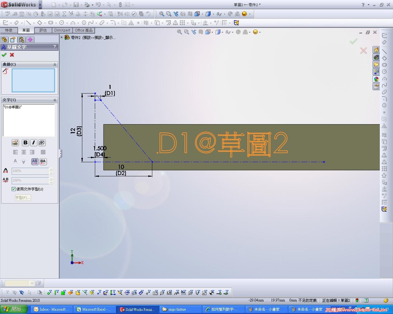

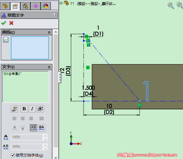

刚试了下,粘贴数字1的"D1@草圖2"到文本1上,怎么还是显示"D1@草圖2",而不是数字1啊,我加双引号了
发表于 2013-12-30 13:32:30 | 显示全部楼层 来自: 中国浙江嘉兴
lyz060301113 发表于 2013-12-30 11:50 static/image/common/back.gif/ _! I  g4 X2 {$ r# x; g
4 W0 G# b( D! o# j8 o6 Z" I1 ~, Q
建議上傳文件
发表于 2013-12-30 13:48:01 | 显示全部楼层 来自: 中国广东东莞
ryouss 发表于 2013-12-30 13:32 static/image/common/back.gif' ]1 z' Y" ^  g* y+ C
建議上傳文件
) v) I- L% ^1 k2 ~

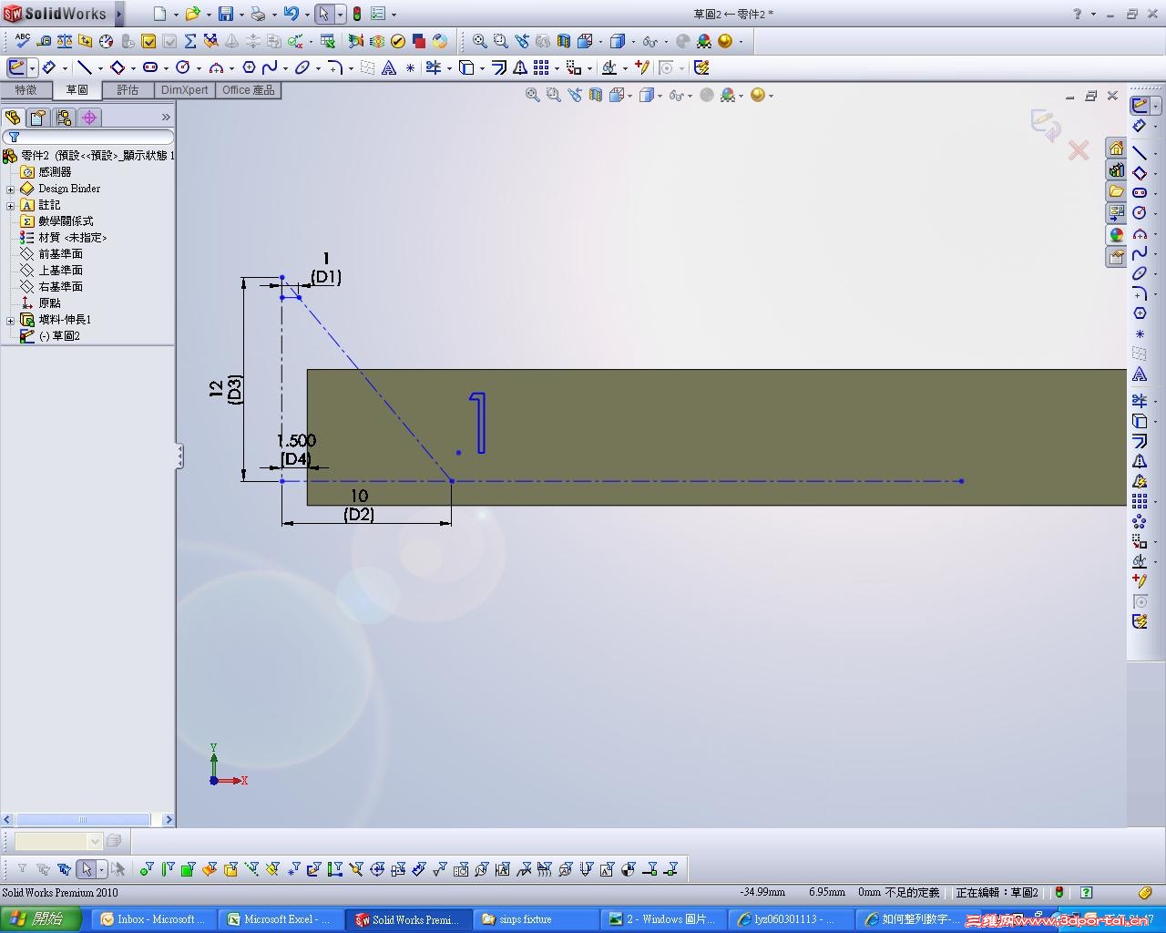

是不是引号的问题啊0 k9 j1 A" z8 e  ?
& x1 Z; i  h! \# S# G$ ] 2.JPG . V( v7 s- A1 l0 k# N+ n: E

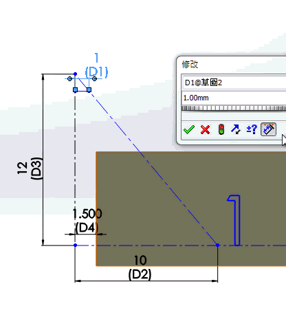

发表于 2013-12-30 14:19:47 | 显示全部楼层 来自: 中国浙江嘉兴
, p' h2 ~9 e) F8 G3 y- l: C$ L4 f  ?: u
1. D2尺寸是從動,要隨D1(主動)尺寸等比例放大變化.. p, t0 m/ p2 r  O0 t, \( v
2. 草圖文字的位置要和D2尺寸共點重合.
* y1 B4 [& Y2 Q  K, t; o5 S0 N
  u0 x2 B- ?/ |7 A( b( i
1 [( ~5 b1 U' J& R; A$ n

按我图中标示,D2是随D1等比例变化的,就是草图文字位置没与D2尺寸点重合。我试了下重合,但是"D1@草圖2"这个还是不变数字1啊,我的文档上传 你试下吧!

发表于 2013-12-30 15:22:02 | 显示全部楼层 来自: 中国浙江嘉兴
1 {) v* }* u8 U
lyz060301113 发表于 2013-12-30 14:43 static/image/common/back.gif
9 S, _( J8 u+ S按我图中标示,D2是随D1等比例变化的,就是草图文字位置没与D2尺寸点重合。我试了下重合,但是"D1@草圖2" ...
. d8 B+ m0 ?+ j& I$ f  i- e
原檔如下設定錯誤
- g  R* I, ]) \, Q% W capture-5.gif 9 F; _" L! e. A1 F
修檔如下設定正確
' N8 v& p- Z! [, U% N capture-7.gif - Z8 p% K/ Q1 g4 A! Z6 W
3 {* N$ b/ |* w. M 11_OK.zip (44.48 KB, 下载次数: 29)
阿帕奇 + 3
发表于 2013-12-30 15:25:39 | 显示全部楼层 来自: 中国广东清远
lyz060301113 发表于 2013-12-30 14:43 static/image/common/back.gif/ H5 Y+ d3 G- n+ h! I% d4 j& R! x0 Q
" ~( r, R% I8 F9 n% g兄弟,那个双引号要是英文的。我将后面那个双引号改了就显示出来了。8 x+ [7 g! B, f+ k2 o

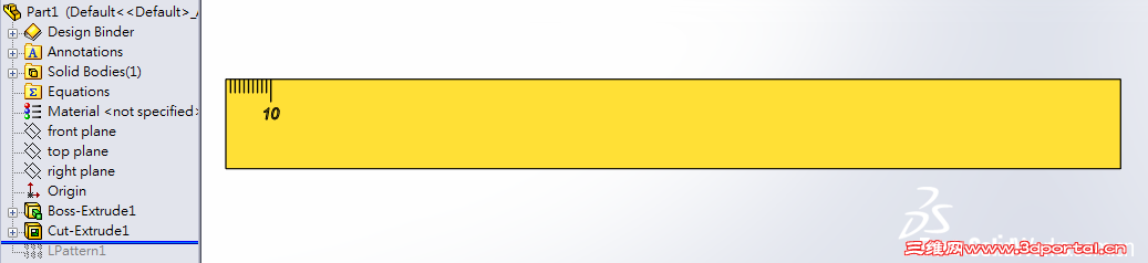

发表于 2013-12-30 15:58:48 | 显示全部楼层 来自: 中国广东清远
gt.adan 发表于 2013-12-29 10:25 static/image/common/back.gif  z* d, v2 k$ O4 m/ S7 b+ ~
梁兄的文字陣列是透過宏以實現 。6 N: I) Z* n5 T4 j
至於數字陣列,就是鏈結屬性而已。
) {7 j  T+ M! A* l* A
阿丹大神,你看我做的对不对?
% H$ Y& Z( }/ \! O1 R 1.png 2.png ; D. t! i4 N- p- P
- O7 z6 a8 _, y! f/ b
  x5 l0 K6 ^! g  D$ X; Y
阿帕奇 + 3
发表于 2013-12-30 16:31:38 | 显示全部楼层 来自: 中国浙江嘉兴
398312203 发表于 2013-12-30 15:58 static/image/common/back.gif
9 s) |9 g+ \9 u/ [& w阿丹大神,你看我做的对不对?
  a, C0 c0 i2 F' X0 S1 @0 ^" C
正確,謝謝參與

% \, I" o/ Z3 J( O. ^3 ~2 e终于搞定了,今天上班公司用的SW2010,所以那个文本老显示不了数字。回家用我的电脑用SW2010和SW2012试了下,结果SW2012可以显示文本为数字,SW2010还是不能显示为数字,应该SW2010不支持。现在用Sw2012按照你们的提示终于完成了,真是太感谢大侠了!
