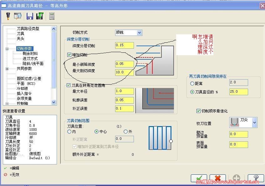

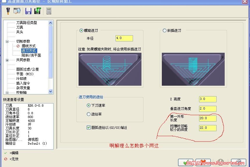

9 I, I6 Q9 D1 @8 @9 p5 `, b版大和各位坛友新年好,最近通过论坛在学习一些高速曲面加工,有一些参数理解不了,还请各位大神指点下 QQ图片20131229101619.jpg : ^4 Q9 B6 E* b

第一外形长度:斜插走的长度,这个值要大于刀具直径
' n& u0 b9 ^. n% i1 ^% C挖槽什么的:哪个是让刀具避开狭小的不安全区域,以保护刀具。

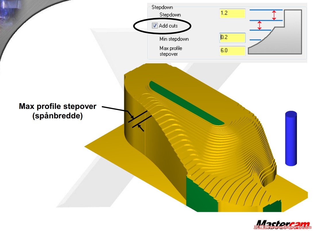

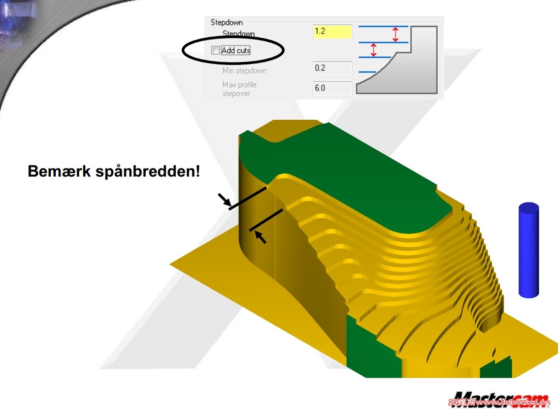

" `2 u* T- w* q6 X0 D  g2 {4 Y8 G7 w4 X' b1 N0 X! |
第1外形长度:是斜插线长度.& h. \  P5 L& M
挖糟忽略较小的深度:糟细到这个值,它就不挖下去.  m% ]& f0 ^! c) e# G* f
最小渐降深度:如你的是等高,勾选了这个。输入0.01值.它可以帮你加工到平面.(当然还是有0.01没到平面的)
2 F# q8 {/ M0 J3 I& n2 b' S最大剖切深度:上一刀和下一刀X丫距离达到这个值,它会帮你加一刀!!
$ V% w$ R* H0 s" _/ s% z  L- N详细你可以试一下!!+ n2 P+ e. F- u; k) w5 w- C  v
