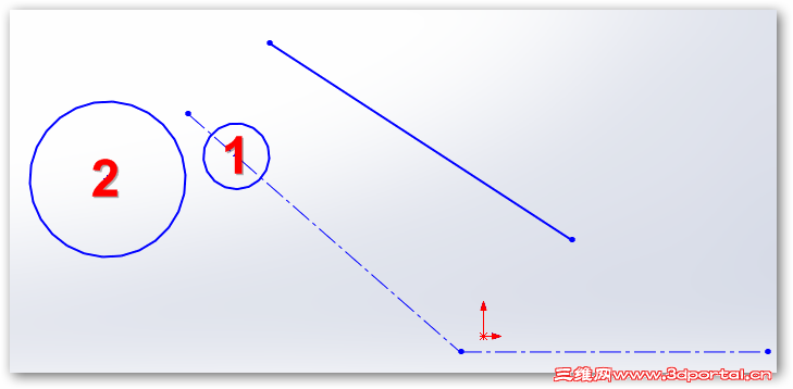

% g4 g$ \, l! b6 e# ]( q我是新手,刚接触碰到个问题,我看的书里面将圆1和直线相切,它添加相切关系时,圆的位置不动,直线向圆靠拢相切。0 R" @* {, t% r. Y3 C  O% z
而我操作的时候是直线不动,圆向直线靠拢相切,这不是下一步做图需要的结果。它的圆也没有添加固定关系。
7 b2 m  E  i0 `, ^/ b  ~如何确定相切的时候谁的位置不变,另一个向它靠拢?
' V, I( G- E* s' j% Y3 X! w第二个问题,关于图中的两个圆。如果我让圆1和圆2相等,在添加几何关系“相等”时,有时候是两个圆都是圆1的尺寸,有时候是两个圆都是圆2的尺寸。( G, t# J1 A7 p9 D8 g4 |
如何设定哪个为参照物?
; ^% d$ n8 d& }6 g谢谢谢谢……

9 J  a& v, m9 ~) F& g* _, n好像没有谁选谁这一说。
" q4 W5 r. n$ q5 I在添加几何关系情况下,不管你先选哪一个,“所选实体”框中都是依照该类型下的图形的先后顺序排列的。也就是说与选择的先后顺序无关。& |, I- G# O0 y! \1 w
两个圆,默认的情况下,小圆会等同大圆。不管你先选择哪一个圆。在有其他几何关系约束的情况下就不一样了。
9 n" I4 X4 f" R0 m& b8 s0 J8 ]; W& Z: V& Q2 \
关于圆和直线相切,除了使用固定外,如何确定谁向谁靠拢还不清楚。/ z7 H  |" G2 Q2 I$ O8 C7 {
到底有什么规律

Solidworks的画法其实是比较灵活的。  / i# h# `/ P2 R- Y' `9 {, [9 J. Y
  您的这个问题,可以这样:
1 M& E! U% F; n/ U7 e 选定大圆,从属性里面选择固定,是一个小矛的形状,选定以后,这个圆应该就变成黑色了。   4 J6 r' ?5 s3 J+ N8 u
之后,再选择两个圆一样大,那么小圆就变成大圆了

嗯,看来只能先固定了,谢谢
