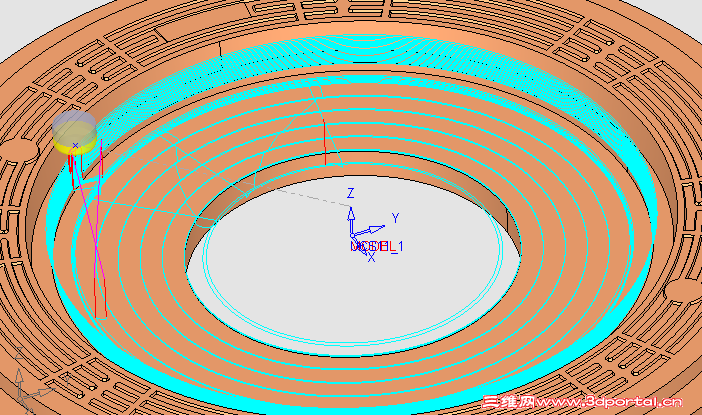

求大神指点

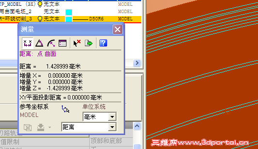

发表于 2013-12-30 14:49:31 | 显示全部楼层 来自: 中国山东济南
最后一层小于你的最大下切步距了

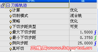

 楼主| 发表于 2013-12-30 15:07:55 | 显示全部楼层 来自: 中国河北沧州
286711709 发表于 2013-12-30 14:49 static/image/common/back.gif' s- G! @$ t' t. E+ s! L  \
最后一层小于你的最大下切步距了
! r4 m# ^& W; ~2 O& G. u不是可变的吗 最大1.5  最小0.375啊

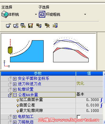

发表于 2013-12-30 22:11:08 | 显示全部楼层 来自: 中国台湾
這是因為您的下切步距+曲面余量
发表于 2013-12-31 14:01:12 | 显示全部楼层 来自: 中国山东济南
它可变也是有条件限制的
发表于 2014-2-12 10:31:26 | 显示全部楼层 来自: 中国浙江绍兴
软件BUG
发表于 2014-2-15 12:39:50 | 显示全部楼层 来自: 中国台湾
從粗銑多了一個水平面功能後
, U" X, `2 c+ ?+ V' |' a這個可變 就不是每次都準了...- r- v1 u* Z/ A- ?1 _
) {9 M. U, j( x- vcimatron目前都是這樣 給了一個 就壞了另一個
