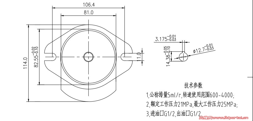

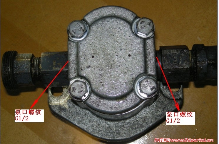

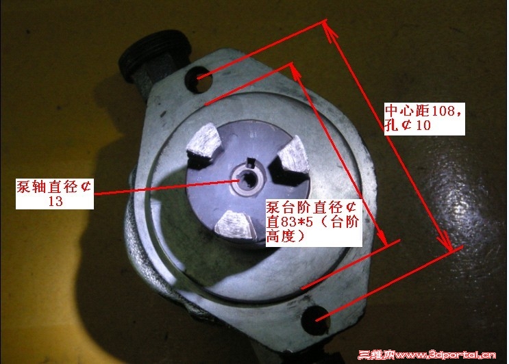

周围的齿轮泵样本翻遍了,也没有找到这种轴与法兰盘相匹配的齿轮泵。2 i5 L; |/ H2 b' h% w
现在求助于大家,最好有厂家和联系方式。  B; D2 `  m# p$ ~; c; n7 t$ G
十分感谢。

这二个型号我刚看过,做到跟楼主的一模一样比较困难,主要是SAE法兰的轴伸肯定不是直径12.7,如果输入轴直径或形式可变是可以找到的
发表于 2014-1-4 12:39:53 | 显示全部楼层 来自: 中国浙江杭州
建议改联轴器轴孔尺寸
9619 + 2 技术讨论
 楼主| 发表于 2014-1-6 09:37:31 | 显示全部楼层 来自: 中国上海
zls888 发表于 2014-1-4 12:39 static/image/common/back.gif( `( u( C* E) G0 v9 y
建议改联轴器轴孔尺寸
8 I- i1 e3 I% X6 Y! d5 t8 h& n谢谢您的建议。) D* T+ n- @' {8 l: A' ^% O- U
设备是国外morgen带进来的,现在要做替代。2 H1 f" ?! c8 `+ Y/ y$ }
如果找不到这种型号的,就只能改联轴器咯。

法兰是标准的,轴也是标准的。但就是没有找到此种法兰配彼种轴的。$ h1 H$ y/ E; d( x; u
此外还要保证进出油口,所以很是麻烦。
