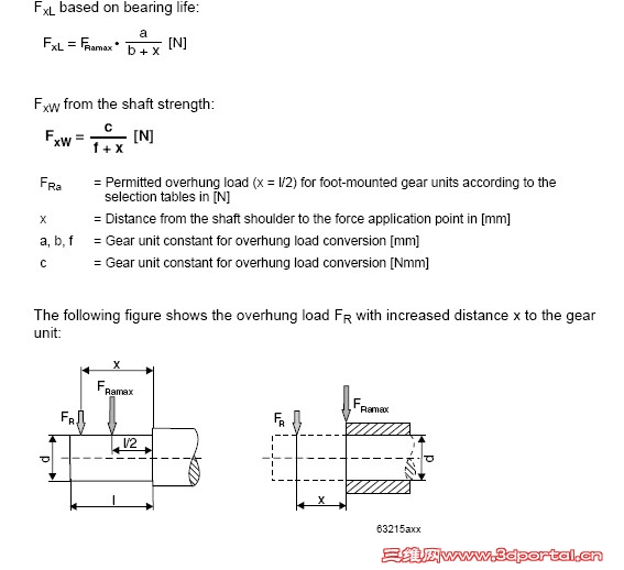

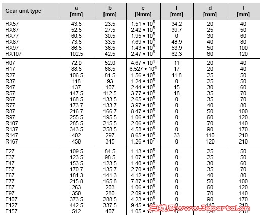

请教各位大侠,图中的公式是怎么来的,表中的系数是怎么来的,谢谢大家!

附加径向力是根据轴的安全系数和轴承寿命综合计算而来的,相关系数由此推算出来的。3 ~& p" W0 |8 S
一般都是由企业内部确定一个标准后计算出来。

我们会根据轴承的分布,根据支点距离和轴承本身在一定条件内的承载力计算,可得出结果。跟转速有直接关系
