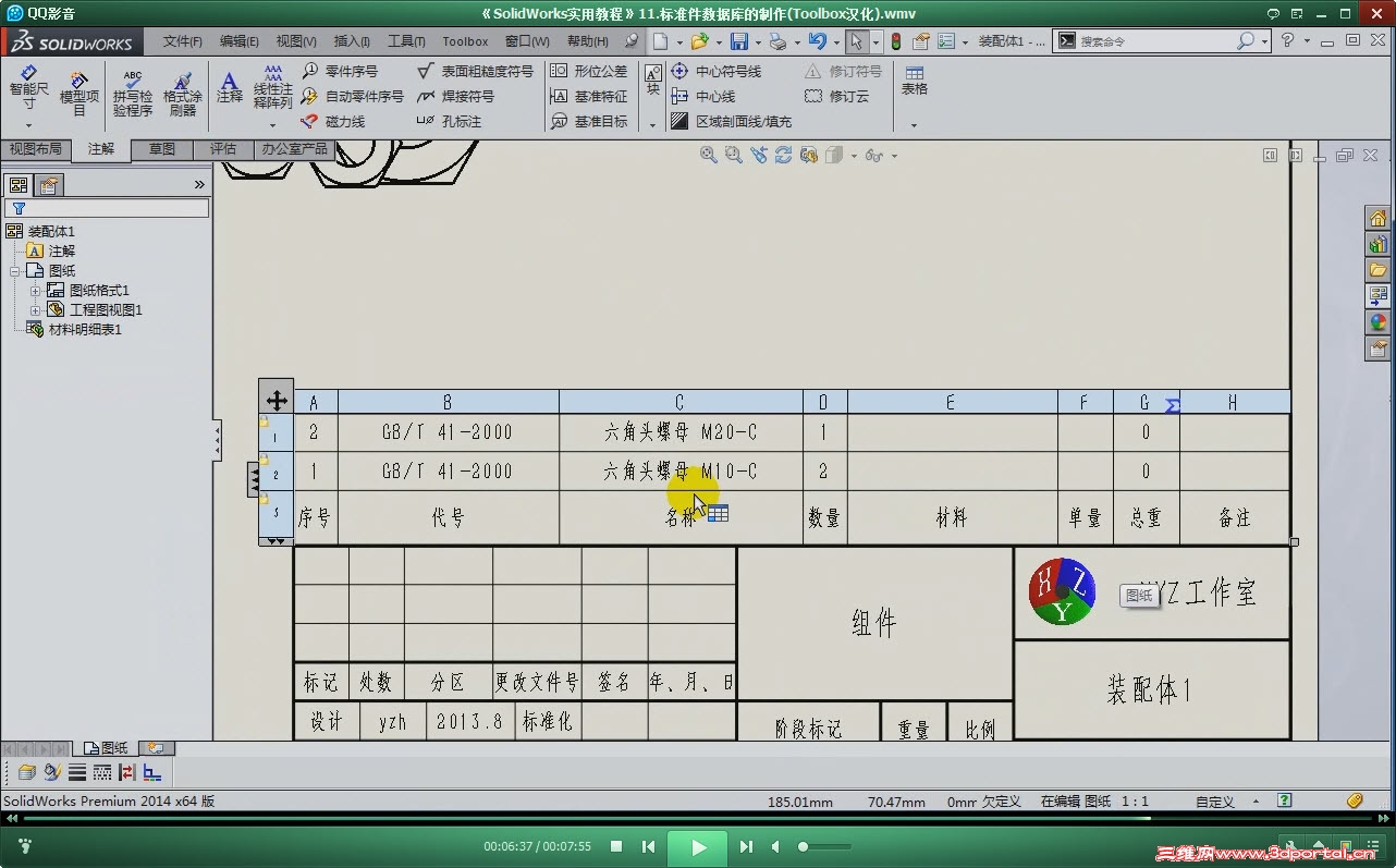

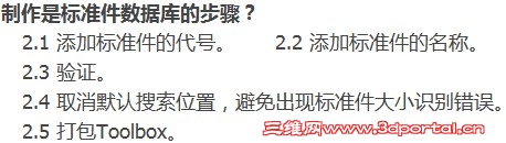

/ B; y4 Q1 z% R( Y- R+ |2 g  H' M6 `SW标准件数据库的制作(Toolbox汉化)
" o0 [/ y2 k1 t5 M' s7 g元芳 你怎么看?3 H3 j8 p8 J, f3 e6 _' o

但是符合标准的做法,标准件的规格其实应该是在代号那一栏的国标代号后面,比如“GB/T70.1 M3x6”,名称一栏里只会有标准件名称,比如”内六角圆柱头螺钉“而不会是”内六角圆柱头螺钉 M3x6”这样的。楼主我不是说你这做法不对,只是讨论一下如果真正国标化的话应该是什么样子,请不要生气不要质问我应该怎么完全国标化。我目前的做法是,把常用的标准件做成一个零件,然后再做成各种规格的配置,虽然做的时候麻烦,但做好后在材料明细表里可以完全国标化。当然,说完全国标化也不对,因为SW的材料明细表的“单重”“总重”这两栏现在好像还做不到完全国标化的那个样子。

3 t/ |9 q) P* i6 {代号的填写,在机械部标准《JB/T 5054.3-2000产品图样及设计文件 格式》的4.2.2中有要求,“代号,填图样代号、存储代号或标准代号“/ l6 z6 ?' G$ G& ^& f
标准件的名称,各个标准中都有要求,可参照《GB/T 1237-2000 紧固件标记方法》0 r0 X7 S) n$ {/ O1 ^
/ u" g1 c+ H" U, {4 M4 m5 U: P
不知你所说的国标是哪份标准,在此仅讨论适合的方法,我并不喜欢以上我所列举的两份标准中的做法,很希望能找到国标依据去改变它。还望不吝赐教

我所找到的就是我刚刚说的那两份或者相似的啊。$ V- }  m/ q/ a$ o. V
没有找到你说的那种要求的。

你是不知道SW文件有“自定义属性”还是怎么的?
