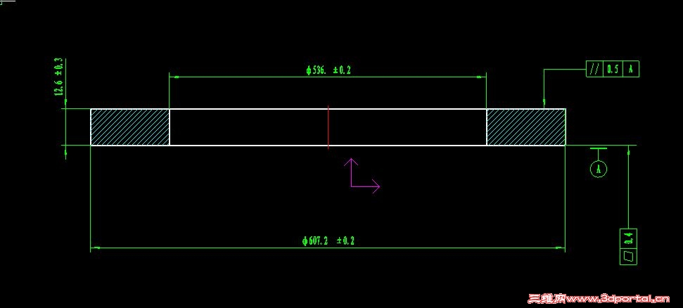

各位,下面的图标注合理吗?
发表于 2014-1-4 17:38:25 | 显示全部楼层 来自: 中国湖南岳阳
基本合理,内孔一般取+公差、外圆取-公差。
& K% P( k# \) J: I1 \+ g4 w基准A的平面度要求低了,这样势必需要上面的平面度高才可以满足要求,两个面的要求应基本相同,即0.25比较合理。

采用独立原则
4 |& B* K# t/ ^2 @形状公差和位置公差有关联
: R. y8 _7 ^# l/ ?& @但是与尺寸公差没有关系
. V, l8 W% R: ]+ q' h- |$ q# t7 M形状公差要求小于位置公差- X! f5 a3 Q  P/ b  X  J
公差等级基本在10级左右
: q; S# e" B5 F基本这个图是正确的。

平行度公差值应该小于尺寸公差值

尺寸公差的标注还可以, 位置公差应小于尺寸差, 如平行度公差应小于尺寸公差,平面度公差应小于平行度公差。

; d  l5 e( \0 z对的,一定遵首形状公差小于 位置公差小于 尺寸公差 的顺序

基本还行,就是平行度和平面度公差给大了,还有光洁度的要求没标注。

个人觉得不怎么样,基本尺寸应该圆整,公差方面基本同意上面大家的说法。
