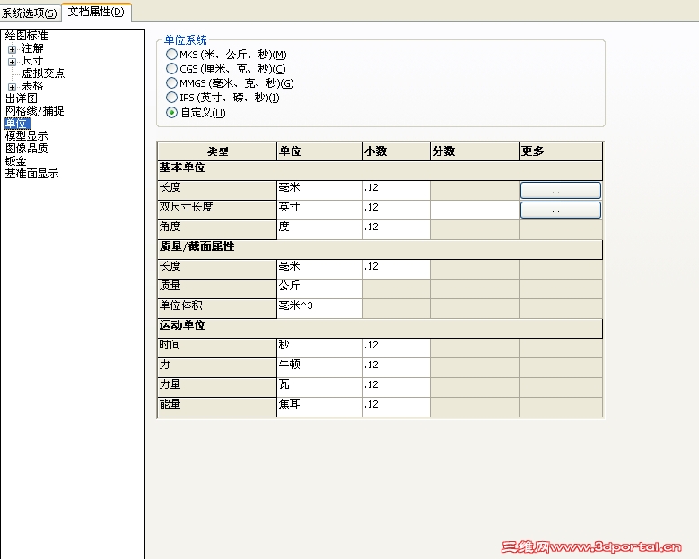

他人画的图,我这边需要后续接着画,单位错用为英制的,就是1mm的东西画成1in了,请教下这种情况的零件怎么转成实际尺寸
) s2 ~" U3 V. W# m* O工具选项里的文档属性可以改单位,可是实际大小没变,就是说1mm的东西错画成1in,改了单位就是25.4mm(1in=25.4mm)

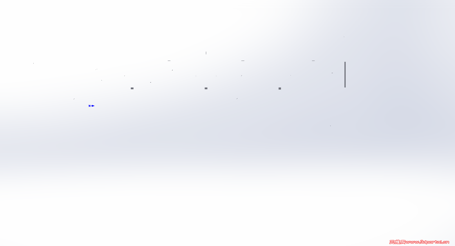

4 W' T: K# K: U# g3 G6 q找到特征比例缩放的命令了,用这个命令可试了不行啊# G9 \) N( @4 b' E- v2 ~
缩放了怎么成这样的了  ORZ……

发表于 2014-1-6 09:03:10 | 显示全部楼层 来自: 中国广东珠海
5 {& ~5 u; h. a) K# p7 C" h3 x; u6 {9 r* }$ m5 M
单位错了就换单位就行了 为毛还要比例缩放? 貌似要1/25.4才行

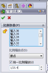

发表于 2014-1-6 20:41:16 | 显示全部楼层 来自: 中国江苏无锡
是这样吗?按统一原点比例缩放。
