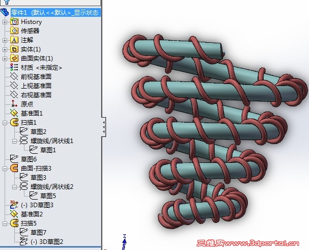

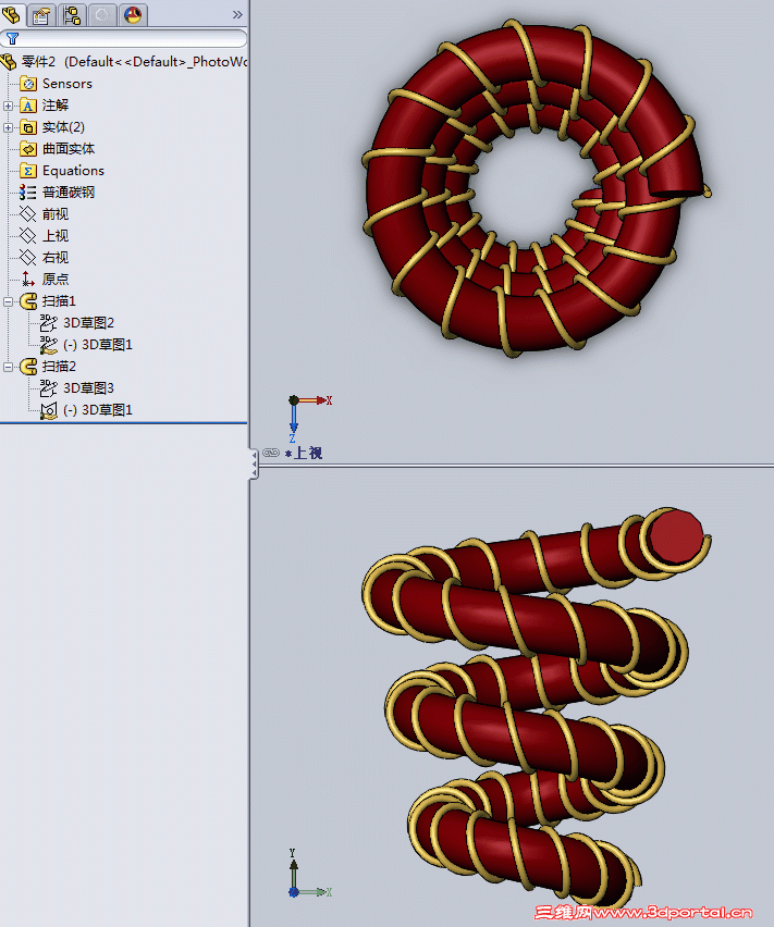

常规做法:1.利用螺旋线作一个锥度螺旋,然后扭转扫描
1 }# t  l4 V8 G1 ?8 g3 a8 G% Z. t               2.旋转一个锥面,扫描曲面求交叉曲线作路径,然后扭转扫描, c4 S0 `* f( E; A
方程做法:1.推导出锥度螺旋线,扭转扫描: p  P+ Q6 o  B* \) ?2 s
                 2.推导出贴图中曲线,直接扫描
  N- {! D2 ^' S/ k# z1 M' u其他做法……( P; s* T# ?- J* ]

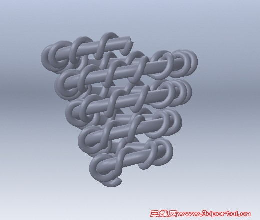

发表于 2014-1-7 21:30:54 | 显示全部楼层 来自: 中国北京
大致做了一个,小圆有点扁~- k1 O6 D1 v! }# S

发表于 2014-1-7 22:32:44 | 显示全部楼层 来自: 中国四川攀枝花
我来画一个
9 z5 a  v( y* h# F2 q. s& T1 _ 快照8.png & V) E$ F( v8 v
sw2012版文件: 零件1.rar (42.12 KB, 下载次数: 45)
阿帕奇 + 3

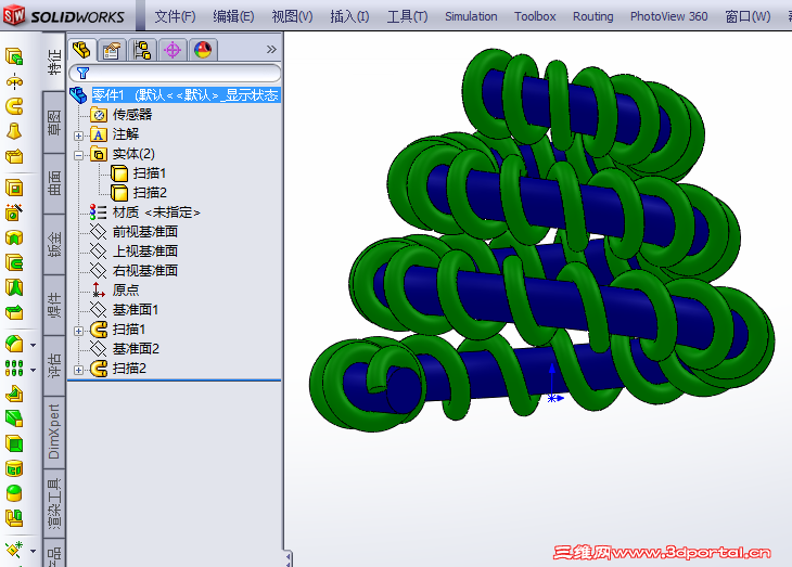

发表于 2014-1-7 23:19:21 | 显示全部楼层 来自: 中国广西桂林
做一个,特征树有点乱啊. ~; U& L2 t, }0 E& A3 J5 G

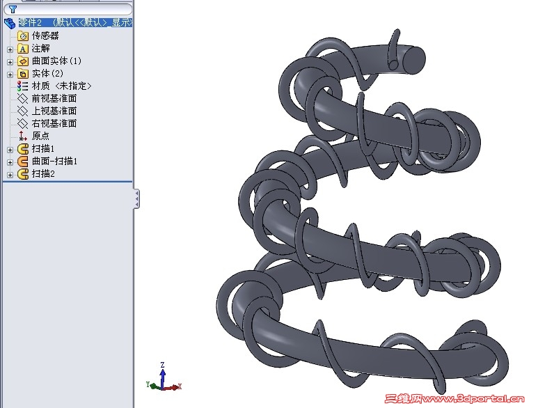

发表于 2014-1-8 08:27:33 | 显示全部楼层 来自: 中国北京
我试了下!!!!!!!!!

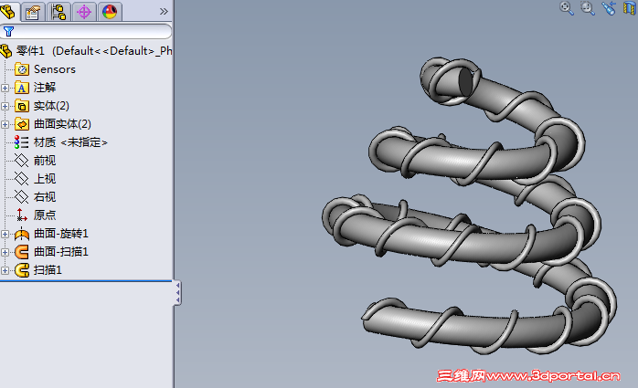

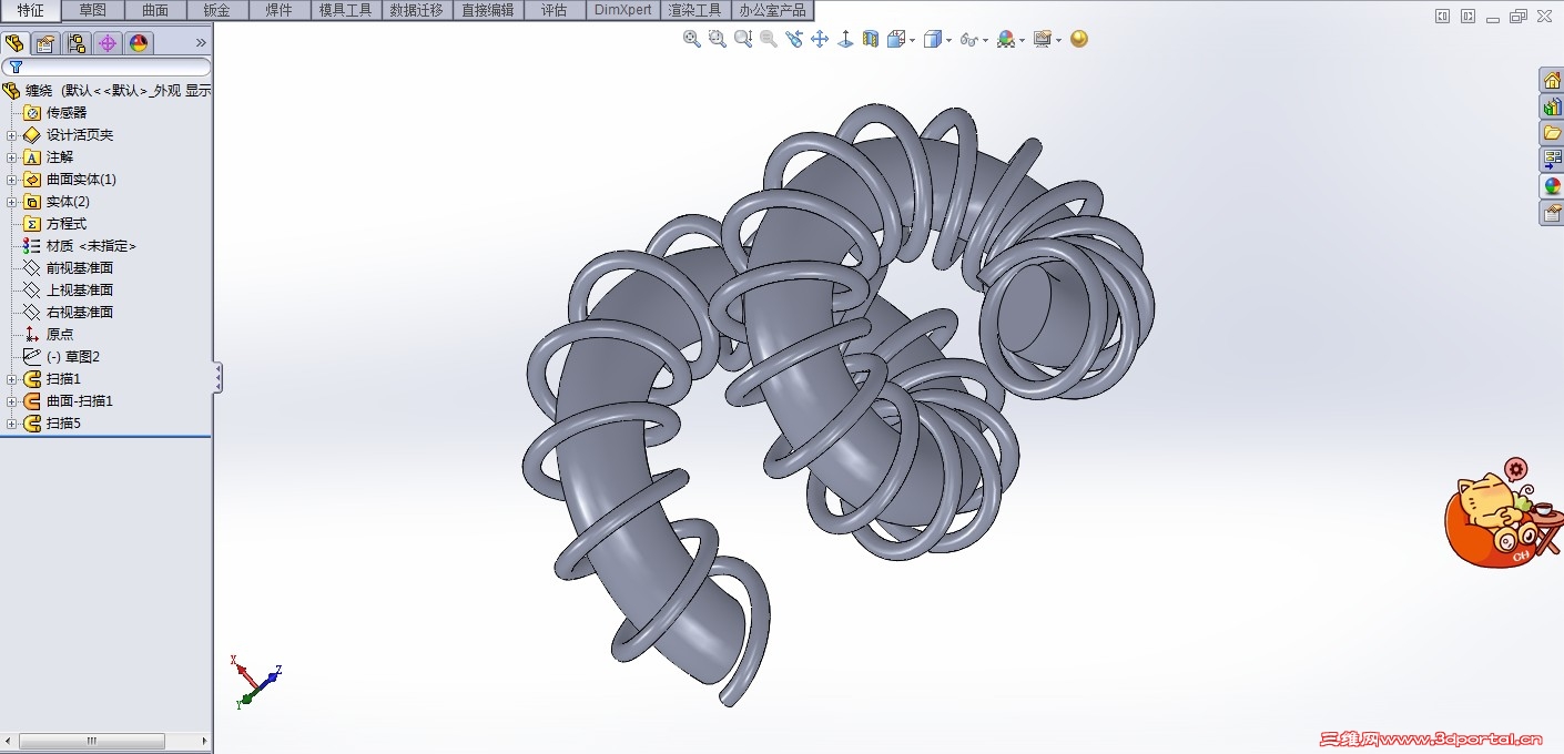

发表于 2014-1-8 09:05:03 | 显示全部楼层 来自: 中国上海
菜鸟,现学现画的!
发表于 2014-1-8 12:22:27 | 显示全部楼层 来自: 中国北京
方程做法:9 p& u8 |- ~2 B4 b; j

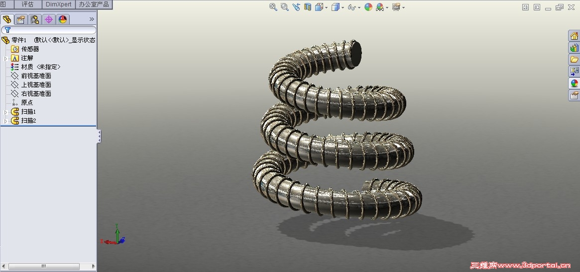

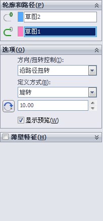

发表于 2014-3-10 22:41:48 | 显示全部楼层 来自: 中国广东深圳
两个扫描搞定 第一个扫描选项:沿路径扭转---旋转
