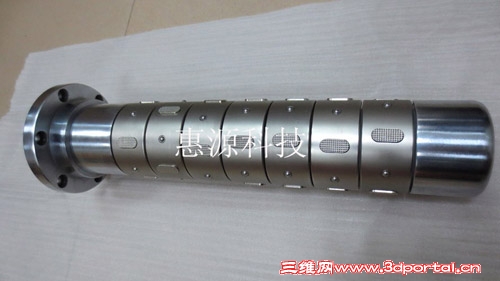

谁用过气涨轴啊,他的内部结构是怎么样的,能提供一个清晰的剖面图吗?谢谢!' {$ B% v# {' H( ^4 g- X

  c" K6 X* I$ p这样的图网站有很多,我也有用过,只是好奇想拆开看看里面的详细结构,但是就是打不开,楔块式应该很好理解。但有一种是带气涨管的,外面看有好多类似键一样的东西,他跟里面是怎样连接的?为什么拆掉上面的顶丝还是拿不出来,如果是从管口装入,有些气胀轴有1米多长,怎么才可以装进去呢?期待楼主再次费心!谢谢!

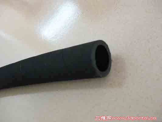

气涨轴是中空的,内装气囊(也叫气管),滑键多为橡胶件有弹性,可从外面装入。当气囊充入压缩空气,就挤压滑键向外扩张,从而顶紧外卷物的内径。放气后气囊缩回,滑键就会松开。

谢谢仁兄的热情,下次有好东东一定与你分享。最让我疑惑的是我见到的滑键是钢件的,从外面根本就装不进去。想必是从管口装进去的,但有的很长,中间滑键的好像不宜装啊?

楼上的兄弟,你好,我做过气胀轴的,现在一般的滑键都是压铸铝合金的,安装时的确有点费事。我们一般是用一根较长的塑料管,头上缠好胶带,使外面带有粘性。然后将滑键一个个装入,并且固定在筒体上。

这个气涨轴,6年前订制过一个,1.5米长,直径约100mm,和楼主描述的很像,表面布满了滑键,长的单根100mm,内部是个气囊,这个键从圆周方向是拆不出来的,内部有卡扣,必须从轴的一端塞进去。
