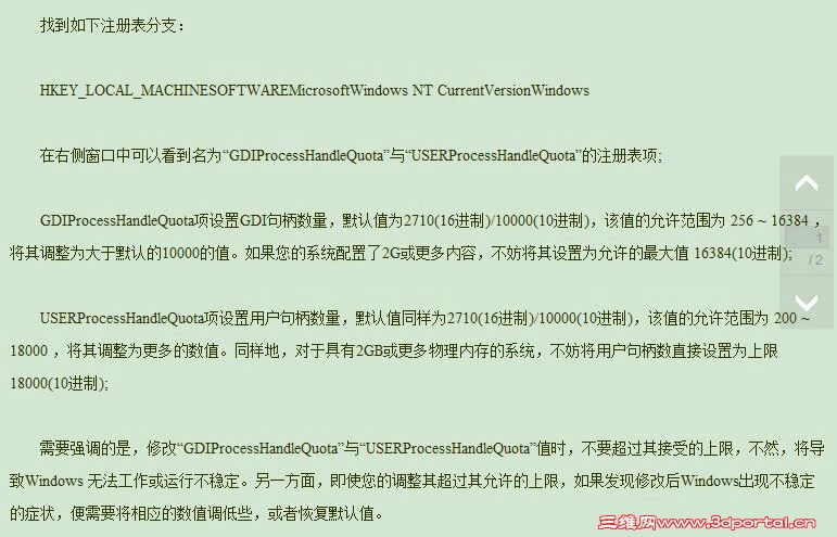

为什么sw2014 sp1.0 生成的工程图用eDrawings 2014打开会出错?(提示:无法处理的分析例外情况,请报告错误。)
9 d( P! U) P: F0 I4 V; {% P( }
1 l% [8 B/ N, t9 k$ r- j6 g还有sw2014 只能使用到2G内存(电脑内存是8G的),2014的进程内存用到1.5G左右时sw就会报内存低,到2G是程序会自己关闭?

这图片我发过几次了。再给你发一次吧。
: A7 K3 ?" A  Q6 b0 \  g; D3 F$ e) O! k1 ?9 X
记得装64位系统+64位的SW

这几天我的 2014 老崩溃,试试你提供的方法。* O8 U. T( {0 f* r5 N
谢谢!
