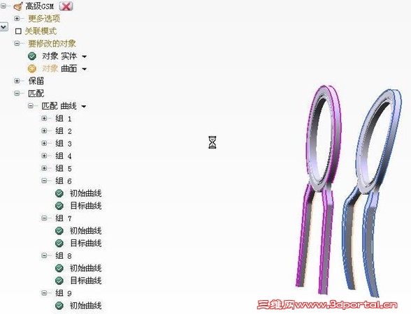

1、强大的曲面造型,GSM快速修改自由曲面,系列化设计,切边线展开特殊曲面。
% h) F, l2 ~9 A$ t 2013122394539923.jpg . s% Q* }0 @! n, L: K; P
2013122394734950.jpg   w' v4 {9 \  u  H( D& u

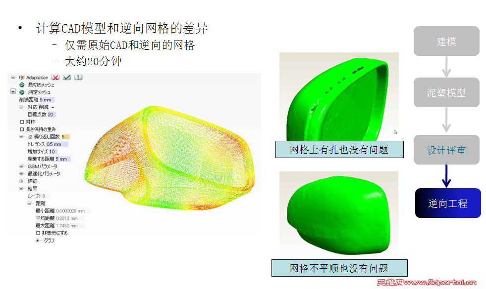

5、点图逆向
  n9 d/ o  N8 t

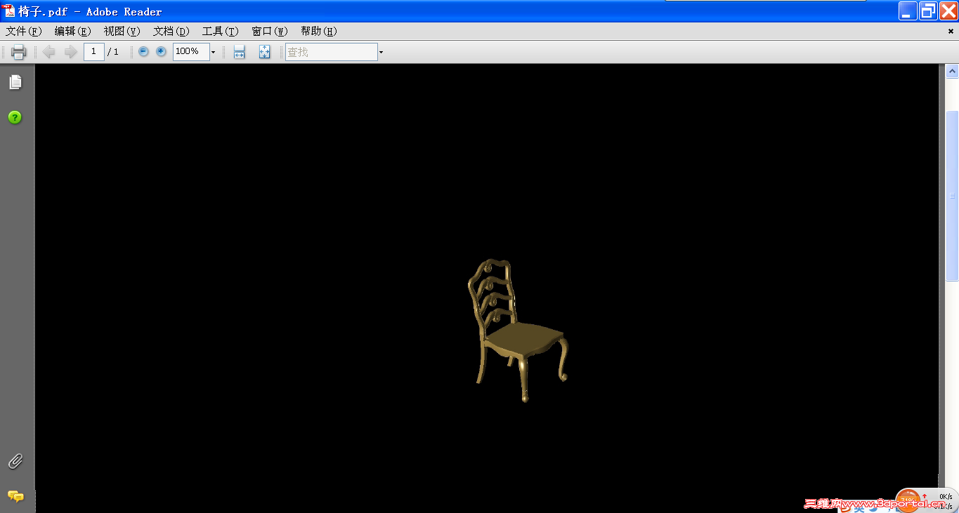

6、能导出动态的PDF三维图
; K6 `% i4 A7 }, ?$ T/ v- f4 G
