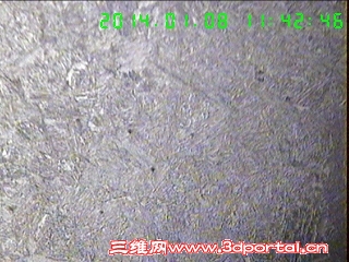

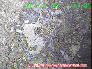

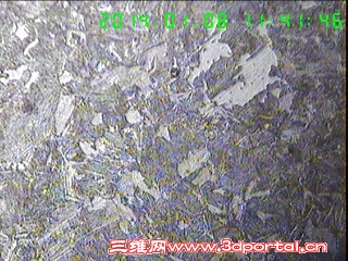

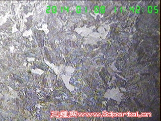

我们用42Crmo 材料调质后作试棒拉伸,发现断口很平整,几乎看不到断口的收缩,很类似铸件的断口,于是就将试棒切割作了金相,图片是400倍腐蚀的,看上去好像是热处理导致晶粒的粗大,所以请专家再帮忙看看是热处理问题还是材料问题,十分感谢。

热处理问题,魏氏组织严重,导致材料基体被割裂,整体而言就没有了塑性
ajhtiger + 2 技术讨论
发表于 2014-4-10 07:57:07 | 显示全部楼层 来自: 中国江苏南通
不存在魏氏组织,似乎是回火不足,且晶粒粗大。
ajhtiger + 2 技术讨论
发表于 2014-5-4 12:21:50 | 显示全部楼层 来自: 中国浙江舟山
似乎有先析组织,跟传统的魏氏组织,这种组织塑性总来说是很差的.
发表于 2014-5-7 15:33:30 | 显示全部楼层 来自: 中国浙江温州
很明显的回火不到位
