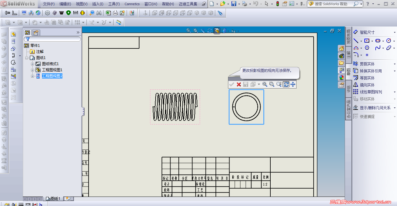

1.弹簧的投影视图,想修改左侧视图。5 n3 X; w7 ~9 E* C
2. 视图----修改-----3D工程图视图,出现以下问题3 T* |# Q. N% D1 D' @* H# e0 C

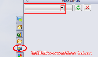

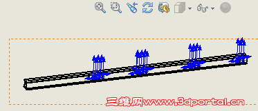

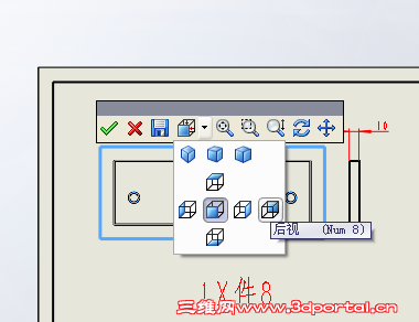

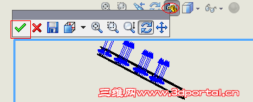

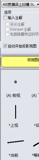

能在工程图中改变视角的图在这里插入 QQ截图20140109080605.png 下拉选择出图的文件 QQ截图20140109080654.png 随便推进一个视图 QQ截图20140109080740.png 选择视图点击3D工程图视图 QQ截图20140109080813.png 随便转换视角,确定即可 QQ截图20140109080822.png 。标准的三视图不可改变视角。

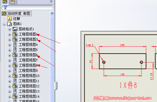

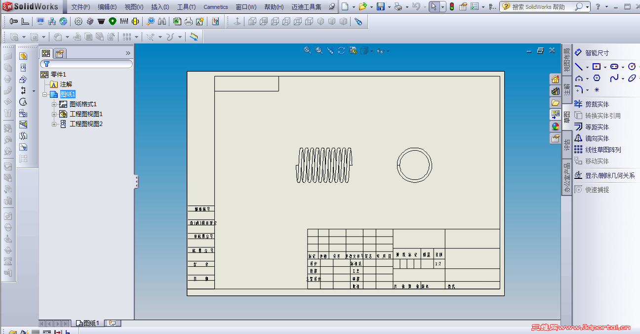

楼主所需的左视图是通过投影视图所得的,只有模型视图的才可以。如图:
