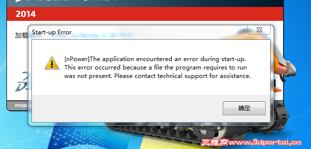

如题 sw启动的时候怎么跳出这个提示?按了确定或是叉掉都能正常启动!不知道大家有没有这样的情况?sp0 的是这样 1.0的也是这样的!

这应该是你安装的问题,重新卸载干净之后再安装.

8 S* ?% v7 J8 z: D装了两次了!都是这个样子!是卸载干净了再装的!
发表于 2014-1-8 23:02:09 | 显示全部楼层 来自: 中国广东深圳
缺少软件运行库。可能是没安装VC 或者VB 或者NET运行库没安装好。

2 t* B: q. D* N& _有可能是系统问题,- u2 j) O& o$ x( P
你先把solidworks所有插件全部点掉,不要启动.然后再启动软件看看,是否还出现这个问题?
6 G/ r% x: ~) b9 Z我怀疑是标准库这个插件的原因,    应该是系统缺少什么组件,  '
  m3 p: l5 X# j8 X( ~/ ^4 `建议重装系统,运行三维大型软件的话最好建议装原版系统,不要装G系统.

' T+ b2 [7 v0 B" a3 {& d明显你装了npower的软件,比如 power surfacing插件,结果这个插件与SW一起启动,却无法启动。
1 P* f6 K& x3 u8 R7 F+ e谢谢这位仁兄 确实如你所说的那样 是插件问题 关闭了就不会出现这样的提示了!再次感谢你!
