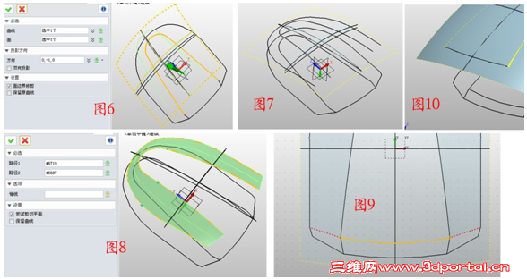

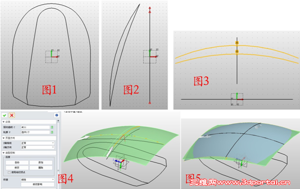

  1. 在XZ面插入草图,绘制图1所示的轮廓,在YZ面绘制图2所示的草图,在XY面插入草图,点击参考曲线的曲线相交,过参考点绘制图3所示的两条弧线,点击驱动线放样,驱动曲线为图2左侧曲线,轮廓为图3的上侧曲线,如图4,形成的曲面命名为曲面1,同理,放样另2条曲线,图5,曲面命名为曲面2。/ \8 @) t' l; ]4 t( m7 ]3 {5 Q2 ?4 u

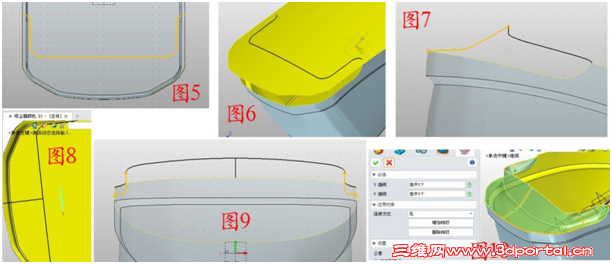

* X$ R2 u2 ~1 }/ }$ S$ N  2. 点击线框--投影到面,曲线选择图6所示的部分,面选择曲面1,同理,将图7所示的曲线投影到曲面2,点击曲面--直纹面,将投影后的两条曲线连成面,如图8。在XZ面插入草图,参考曲线如图9所示的红色虚线,绘制弧线连接虚线的两端,将此弧线投影到曲面1,如图10所示。0 ~/ ]$ |' Z$ o8 R: |
4 k% ~3 ^8 u% K7 r4 t. o, i2 m9 K

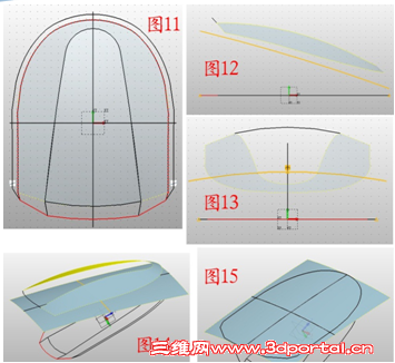

' I3 C$ b) \. U/ R) f  G- g  3. 在XZ面插入草图,将图11所示的红线部分设置为参考曲线,将参考曲线的下面部分转化成红色实线,将剩余曲线向外偏移一定距离,然后用直线将两部分连接。在YZ面绘制图12所示的曲线,在XY面绘制图13所示的曲面(此曲线过参考点),用驱动线放样将两条曲线放样成曲面,命名为曲面3,如图14所示。将图11绘制的图形投影到曲面3,如图15所示。9 u' W, ]: J" ~! f/ G

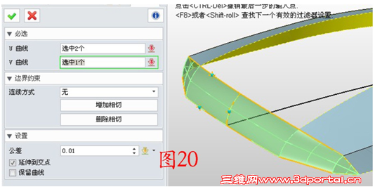

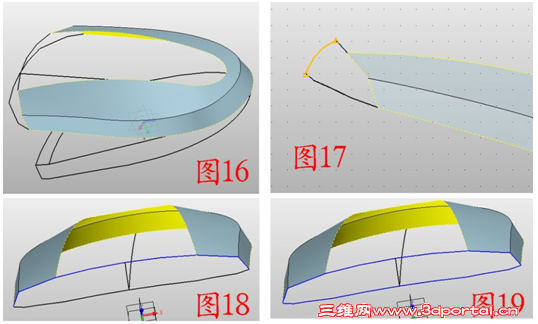

0 B$ ?4 p5 i6 \$ F  4. 点击曲面--直纹面,将图16所示的两条曲线连成曲面,在XY面插图草图1,点击参考曲线的曲线相交,设置好参考点,用弧线连接两个参考点,如图17所示。按照图18所示将曲线设置成曲线列表1,同理将图19所示的下部曲线设置成曲线列表2,点击曲面--U/V曲面,U曲线为曲线列表1、2,V曲线为草图1,如图20。7 J% s; d$ H7 I, d7 @( E, F

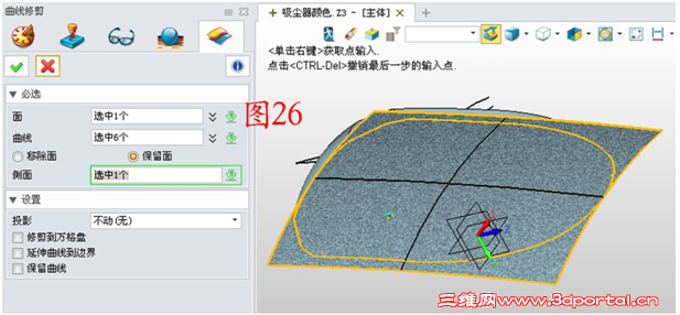

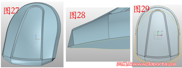

  6. 点击曲线修剪,面选择曲面3,曲线为造型的下部边,保留面如图26所示,将曲面3的外边部分减除掉并将其缝合为一个整体。将图27所示的部分做圆角处理。点击曲面--面偏移,将造型的底面向下偏移一定的距离,并将其命名为曲面5,如图28所示。在XZ面插图草3,绘制图29黄色部分的曲线。# a  Q9 b) H  u" B: [7 p0 Q( V

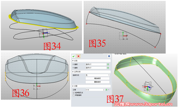

  8. 点击曲面--面延伸,将曲面5边缘向外延伸一定距离,如图34。将草图5投影到此曲面上,命名为曲线2,如图34。在YZ面插入草图,如图35所示,绘制两条弧线,分别命名为曲线,3、曲线4,同理在XZ面插入草图,绘制图36所示的曲线,分别命名为曲线5、曲线6,点击曲面--U/V曲面,U曲线为曲线曲线1、2,V曲线为曲线3、5、4、6,如图37所示,修补成面。, b* Y% u1 E, A% O; Z0 V  I

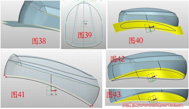

  9. 将曲面6向下偏移一定的距离,命名为曲面7,如图38所示,在XZ面插入草图6,绘制图39所示的轮廓(黑线部分),将草图6投影到曲面7上,如图40。在YZ面和XZ面分别绘制草图,按照图41、图42所示连接曲线,按照步骤8的方法,用U/V曲面进行修补,如图43。. K; z( _: Q2 f4 j

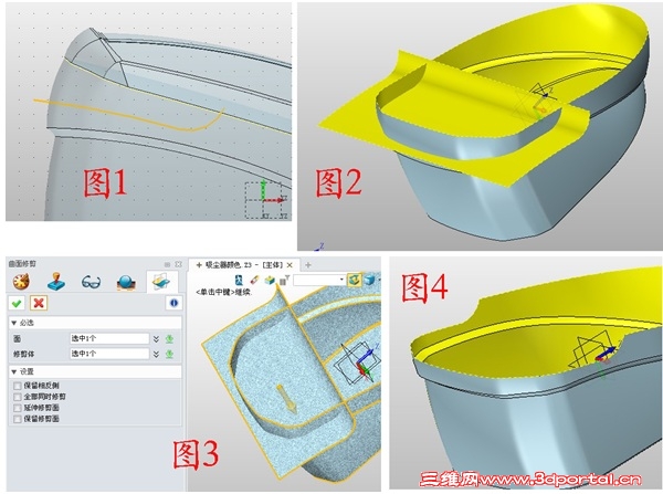

  11. 在YZ面插入草图,绘制图1所示的曲线,拉伸此曲线成曲面,如图2,点击曲面——曲面修剪,用拉伸后的曲面修剪造型,如图3,效果如图4。6 ~- S: c; t' r+ M9 I- }1 |

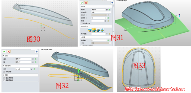

" M4 S" N: c& p6 R8 x0 V* @  14.在XY面插入草图9,绘制图16所示的图形,点击拉伸——减运算,拉伸草图9,如图17,点击造型——杆状扫掠,曲线选择圆槽口边缘,并选择合适的直径,再将槽底圆角处理,如图18,将图19所示的上盖曲面向上偏移一定距离,命名为曲面8,先隐藏起来。
! D; {) S( q- K; L8 g5 L" E& M( H/ ]% T

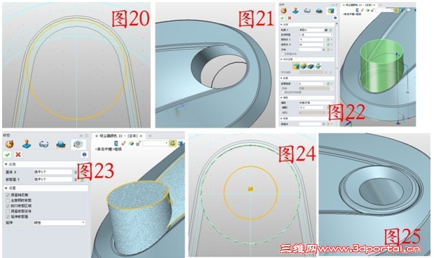

" q2 `) ^+ K( c  15. 在XZ面插入草图10,绘制如图20所示的圆,点击拉伸——减运算,拉伸草图10,如图21,注意在“保留轮廓”前打勾。点击拉伸——基体,再次拉伸草图10,数据如图22,注意在偏移的收缩/扩张选项上输入合适的数据,使之与圆孔有一定的缝隙。显示出曲面8,点击造型——修剪,基体为圆柱体,修剪面为曲面8,如图23。在XZ面插入草图11,绘制如图24所示的圆,此圆与草图10的圆同心,点击拉伸——减运算,拉伸草图11,注意在“保留轮廓”前打勾,再将造型的边缘做圆角处理,如图25。5 ~+ [7 J" D7 w

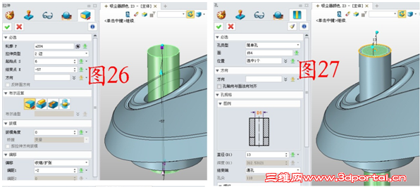

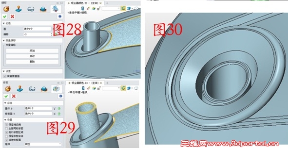

) f& G3 z* \- [4 `$ `/ d  16. 点击拉伸——基体,拉伸草图11,注意用偏移选项的收缩/扩张,收缩圆柱体,如图26,点击造型——孔,数据如图27,打一个通孔。将图28所示的面向上偏移一定的距离,再按照步骤15所示的方法修剪圆管,如图29,将修剪后的管口做圆角处理,如图30。& Q5 k0 d( b* u3 k
" m$ M2 n& ^5 Z4 m; b) n1 L2 e( e' ]* ]# G9 v0 X* \( l4 {3 r$ [0 Z
$ I2 y7 j! P/ c! Z& N& [: V
  17. 将图31所示的面(即修剪后的曲面5)向上偏移一定的距离,按照步骤15的方法修剪造型,如图32,效果如图33,在XZ面插入草图12,绘制图34所示的图形,点击拉伸——减运算,拉伸草图12,效果如图35。* R, a; L/ w' G$ N* }* D% e
, a+ z+ T+ U$ N6 b2 K+ W6 X' c
  18. 在XZ面插入草13,绘制图36所示的图形,将图37、38所示的面分别向上、向下偏移一定的距离命名为曲面9、10,隐藏曲面9,拉伸草图13成柱体,如图39,先用曲面10修剪柱体,注意保留修剪实体,再用组合的减运算减去它,如图40,再将边缘做倒角处理,如图41。; W+ H: r* x$ S4 j3 B
3 W* o  W/ w. S. I; U$ R( m
  19. 在XZ面插入草图14,绘制图42所示的图形,并拉伸,如图43,显示出曲面9,用曲面10、曲面9分别修剪柱体的下部和上部,如图44、45,对修剪后的部分做圆角处理,如图46,在XZ面插入草图绘制图47所示的圆,点击拉伸——减运算,拉伸草图,剪成圆槽状,对拉伸后的边缘做圆角处理,如图48。
