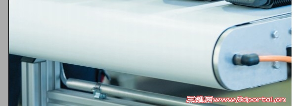

[求助] 谁见过这种滚筒,气动的?
发表于 2014-1-9 16:39:18 | 显示全部楼层 |阅读模式 来自: 中国广东汕头
今天看资料意外看到一种滚筒传动,一般情况我们是电机传动。而这种动力是来自气源的,机构看起来很不错,有谁见吗?我叫它气动滚筒;3 {4 f+ ~# Z/ I+ z0 n
上图:
发表于 2014-1-9 18:46:25 | 显示全部楼层 来自: 中国江苏苏州
气动马达也是很多的,滚筒到没见到过
洪哥 + 2 讨论
发表于 2014-1-10 08:46:16 | 显示全部楼层 来自: 中国山西太原
气动滚筒就是在滚筒内部安装了气动马达、减速装置,最后传动给滚筒轴,使滚筒转动。
虎强 + 3 技术讨论

发表于 2014-1-15 09:06:13 | 显示全部楼层 来自: 中国天津
电动滚筒的资料很多,就是在内部放上了个电机而已,你可以找找参考一下。
8 C, P* E. N' _& E: ^与普通的传动滚筒相比,取消了外部的电机和减速机等。类似的也可以用气动马达来代替电机。
虎强 + 3 技术讨论
发表于 2014-3-27 21:43:11 | 显示全部楼层 来自: 中国江苏苏州
gaoyns 发表于 2014-1-10 08:46 static/image/common/back.gif
, O# C4 K7 N! n气动滚筒就是在滚筒内部安装了气动马达、减速装置,最后传动给滚筒轴,使滚筒转动。
, E. J/ r7 z0 s# t) j# U% A0 \  J; p
气动的东西,他转速会是匀速的吗?我有点怀疑
洪哥 + 2 讨论
发表于 2014-3-28 09:31:21 | 显示全部楼层 来自: 中国山西太原
woderensheng828 发表于 2014-3-27 21:43 static/image/common/back.gif
5 r* [6 t6 H+ B. A2 ?气动的东西,他转速会是匀速的吗?我有点怀疑
  c5 R& S. B2 f# @1 V9 M( A  [: B
气动装置的气源一般都设有储气缸(也叫缓冲罐),可以保证稳定供气,使气动装置匀速运行没有问题。
洪哥 + 3 感谢帮助!

发表于 2014-5-5 19:48:34 | 显示全部楼层 来自: 中国浙江嘉兴
用过气动马达的朋友都应该清楚噪音不是一般的大。8 z0 j) S% n: M( L! y
这种气动滚筒怎么解决噪音问题的?
发表于 2014-5-6 07:50:41 | 显示全部楼层 来自: 中国辽宁沈阳
有用过,气动马达在低转速、马达功率有余量的情况下噪音不是很大。滚筒的转速不会很大。
发表于 2014-5-13 15:23:36 | 显示全部楼层 来自: 中国安徽马鞍山

发表于 2014-6-17 15:09:33 | 显示全部楼层 来自: 中国天津
Will.Smith 发表于 2014-1-10 10:54 static/image/common/back.gif8 }8 u" m- p* ~( M7 [) k
确实看着挺不错的    我想知道  噪音怎么处理的
+ I' ]6 \, ]# g0 x& W; N1 c$ X& t0 ~
装消声器!
