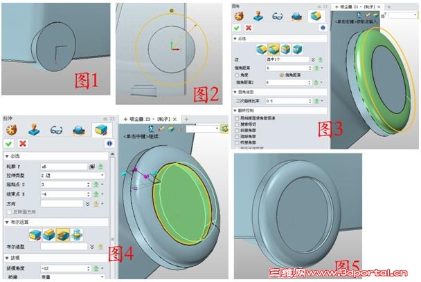

$ `0 ]6 H6 h' l0 N- I$ ]      在图1所示的位置参考几何体——平面,并在此平面上插入草图1,绘制图2所示的圆,拉伸草图1,并在边缘部位做椭圆圆角,如图3,点击拉伸——减运算,轮廓为拉伸体外侧圆面,注意拔模角度的选择,如图4,对边缘做圆角,效果如图5。4 `3 C7 r! ^( f+ {& a& a, w1 b

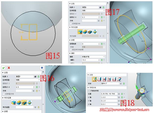

       3. 在图11所示的边插入参考几何体——曲线,拉伸此参考曲线,做椭圆圆角,使底面尽量形成圆顶形状,如图12,在YZ面插入草图3,绘制图13所示的圆,点击拉伸——减运算,拉伸类型为对称,如图14,注意保留轮廓。
3 d9 x8 R* C# T  k  }
; E& y& F7 G' B. m0 x
5 m/ E2 b; D( {! o* e
      4.在YZ面插入草图4,绘制图15所示的矩形,用拉伸的对称减运算拉伸,如图16,再拉伸草图3,注意用偏移的收缩/扩张收缩圆柱,并曲线保留轮廓,如图17,点击移动——动态移动,移动圆柱使之落入槽中,如图18。' B8 ?9 w0 ~. N4 A3 l

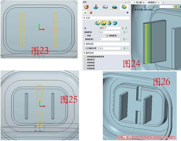

       6. 在凸台表面插入草图6,绘制两个矩形,如图23,拉伸草图6形成两个长方体,对长方体的4个上边做椭圆角处理,如图24,同理再做图25所示的矩形草图,拉伸减去部分凸台成造型,如图26。: b+ h, v# R9 m% D2 I5 R1 d
