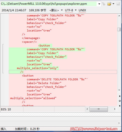

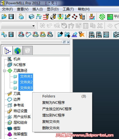

[求助] 按文件夹名复制到NC程序的小外挂
发表于 2014-1-9 22:47:42 | 显示全部楼层 |阅读模式 来自: 中国广东汕头
  R3 G+ z8 w. D- g6 H, A  ~6 D7 ~7 o  B
那个高手帮忙写个,这玩意好像没办法用宏来实现
按文件夹名,
按文件夹名,

发表于 2014-1-10 21:55:56 | 显示全部楼层 来自: 中国广东东莞
<button 1 }. O0 j$ O  g, T2 @
           command='COPY TOOLPATH FOLDER "%s"'
% p$ b1 p" [* s, I/ e           label="Copy Folder"3 H& n! t3 z9 i) ?
           behaviour="check_folder"4 j& l1 ~; a: y; _
           root="no"
  i* t  l; U9 ?' l$ ~           location="tree"
; a8 j" Q* T& I     multiple_selection="only"; f' G/ t4 z: r6 _/ @8 x
+ U8 H( V9 t- X1 c5 j/ J6 f
8 b8 d6 T/ Q2 y) z6 [# L) b9 S

发表于 2014-1-12 11:55:04 | 显示全部楼层 来自: 中国广东东莞
本帖最后由 8858 于 2014-1-12 12:00 编辑 % |4 Y; ?6 J& n% h
0 k; P; n8 p/ T% i
按文件夹名复制到NC程序
发表于 2014-1-13 20:00:23 | 显示全部楼层 来自: 中国台湾
可以請教一下這要如何使用呢" u  X# j3 M4 o, O% ~2 [
我也很想要這個
