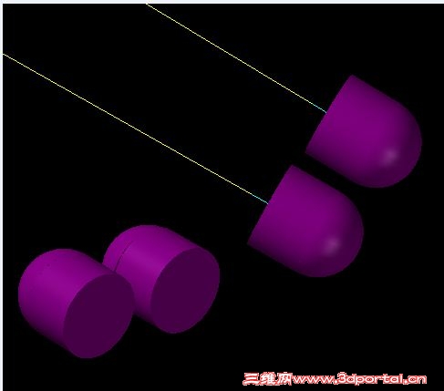

[求助] 五轴钻孔如何输出完整的G80格式和五轴数据
发表于 2014-1-10 08:33:08 | 显示全部楼层 |阅读模式 来自: 中国四川成都
! ^5 Q& Q" I6 h# b% y  N" Y
1.jpg $ P5 \9 [9 `5 e. x1 J  `3 ~* u
/ V, B2 H% i- ?, s

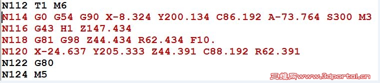

( T1 W' C  R0 u' U如图,兩孔A轴角度几乎相反,程序能输出每个孔完整的G80格式、AC角度和其它三轴数据,注意因为我把A轴角度限制在0到-120度,所以两个A轴角度虽然相反但最后都是-73度多

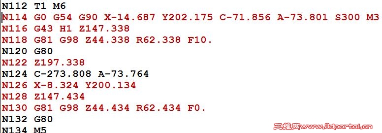

如上图,这两个孔角度相差不大,程序不能每个孔单独输出完整的G80格式以及A\C角度和其它三轴数据,这就有安全隐患了
恳请版大和众位朋友费心指点,如何修改这个后处理
